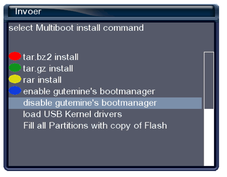

Kan iemand mij ook vertellen of bij deze versie van Multiboot tijdens het opstarten een boot keuze menu tevoorschijn komt?
Ik kwam dit namelijk niet tegen bij versie 6.3. Heb deze versie ondertussen ook al weer ge-deinstalleerd. Had een copy gemaakt van de image die op de flash stond, maar tijdens het booten van deze copy kreeg ik een scrollende tekst met iets van niet genoeg ruimte om iets aan te maken. (nee niet genoteerd)
Vind het een wel makkelijk als je tijdens het opstarten zou kunnen kiezen welke image je wilt draaien. Nog mooier zou het zijn als er een timer op de keuze menu zat die na afloop altijd een bepaalde image start.
Ik draai nu gemini V2.0, en zou graag willen spelen met de PLI image via de CF card.
Citaat:
Wanneer je deze opvraagt in de plugin menu , kan je onder downloads een ander progje installeren waarmee je een boot menu krijgt. En deze werkt want ik heb die zelf opstaan.

In ieder geval allemaal bedankt voor jullie reactie. JPH, kan je mij vertellen welk progj jij voor je bootmenu gebruikt?
Ik vind dat multiboot wel handig om plugins te testen zonder de orginele werkende image zo te bewerken dat die niet meer werkt, dus ga er sowieso mee aan de slag.
Het is zeker handig die multiboot. Je kan dus zoals je schreef nieuwigheden testen op een image en toch nog snel naar een goed werkend image weerkeren indien er iets zou fout lopen. Voor de bootmenu zie bijlag.

jph,
Bedankt. Het is mij nu ook gelukt om de bootmanager te gebruiken. Hoor veel mensen praten over flashwizard, maar krijg dat niet werkend (Flashwizard pro 6.3). Mijn CF van Kingston wordt niet herkend.
Heb jij trouwens ook het idee dat er nu wat meer tijd verloren gaat tijdens het opstarten? Die bootlogo blijft wel erg lang staan. Niet dat er vaak opnieuw wordt opgestart maar toch...
De Bootmenu werkt in ieder geval als een trein
