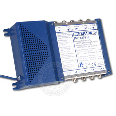

(Mocht je een switch zoeken ik heb er nog een met 4 aansluitingen liggen, deze heb ik op korte termijn over.Is kleiner als deze op de foto.)

Wat voor voordeel bied het dan om de frequenties te scheiden? en dus een schakelkast te gebruiken? <img src="/forums/images/graemlins/confused.gif" alt="" />
Deze quad lnb's met losse multiswitch waar de signalen van worden gescheiden , zijn ook minder gevoelig voor storingen.
