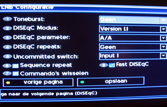

Hier wat foto's zoals het bij mij ingesteld staat.

Citaat:
Astra 1, Sirius, Astra 2 , Thor
LNB________________0__________1_________2_________3 (vervolgens blauwe knop):
Toneburst_________geen______geen______geen_____geen
Diseqcmodus_______V1.1______V1.1______V1.1_____V1.1
Diseqcparam_______ [color:"red"]A/A [/color] ______ [color:"red"]A/B [/color] ______ [color:"red"] B/A [/color] _____ [color:"red"]B/B [/color]
Diseqcrepeat______geen______geen______geen_____geen
Uncom.switch_____input1_____input [color:"red"] 1 [/color] ______input [color:"red"] 1 [/color] _____input [color:"red"] 1 [/color]
ReeksHerh._________uit________uit________uit______uit
Fast.diseqc________ [color:"red"] aan [/color] _________ [color:"red"]aan [/color] ________ [color:"red"] aan [/color] ______ [color:"red"]aan [/color]
Comm.omdraaien____ [color:"red"] uit [/color] _______[color:"red"] uit [/color]_______[color:"red"] uit [/color]______[color:"red"] uit [/color]
En vervolgens ga je voor je satcon switch verder:
sat5 - toneburst-geen - disecmodus 1.1 - disecparam - A/A - repeat geen - uncom.switch 2 - reeks herhal geen - fast disec aan - comm.omdraaien geen
sat6 disecparam A/B - uncom.switch 2 (voor de rest gelijk)
sat7 disecparam B/A - uncom.switch 2 (voor de rest gelijk)
sat8 disecparam B/B - uncom.switch 2 (voor de rest gelijk)
sat9 disecparam A/A - uncom.switch 3 (voor de rest gelijk)
sat10 disecparam A/B - uncom.switch 3 (voor derest gelijk)
Dat is de instelling voor de satcon als ie in modus 5? staat.
Als je derotor ook wil gebruiken moet je volgens mij iets doen met de reeks herhalingen (weet ik niet zeker)

Citaat:
a_noot,
Als je de 10/1 switch wilt gebruiken moet je alles als draaibaar instellen omdat je modus 6 hebt.
Gebruik dan GEEN goto-x, maar alle posities handmatig instellen en saven op positievolgorde zoals aangesloten op switch.
Dat zei ik dus, dat gaat je niet lukken in modus 6.

Raphie, probeer onderstaande eens:
Als je alléén de 10/1 Diseqc gebruikt doe je het zo:
1. Tonebrurst: Geen
2. Diseqc modus: 1.1
3. Diseqc parameter: None
4. Diseqc repeats: Geen
5. Uncommited switch: Input 1 (LNB 2 wordt dan Input 2 etc….)
6. Sequence repeat: Aan
7. Commando`s wisselen: Aan
8. Fast diseqc: Uit
En als je nu de 10/1 op ingang 1 van de 2/1 switch zet en de rotor op ingang 2 dan doe je het bijna hetzelfde, alleen zet je optie 3 van alle Wave LNB`s allemaal op AA/BB, en LNB 0, van de rotor dus, zet je dan op BB/AA.
Het moet in ieder geval in optie 3 zitten.
Mocht het nog niet werken, speel dan met optie 6 en/of 7 van de rotor LNB, LNB 0 dus.
Dreambox 8000HD, Xtrend et5000 & et9000, Qnap 209-II Pro 2Tb,Wavefrontier T 90,Stab HH120 Triax 78 cm, Triax 78 cm CDS Duo LNB
Member of the PLi team

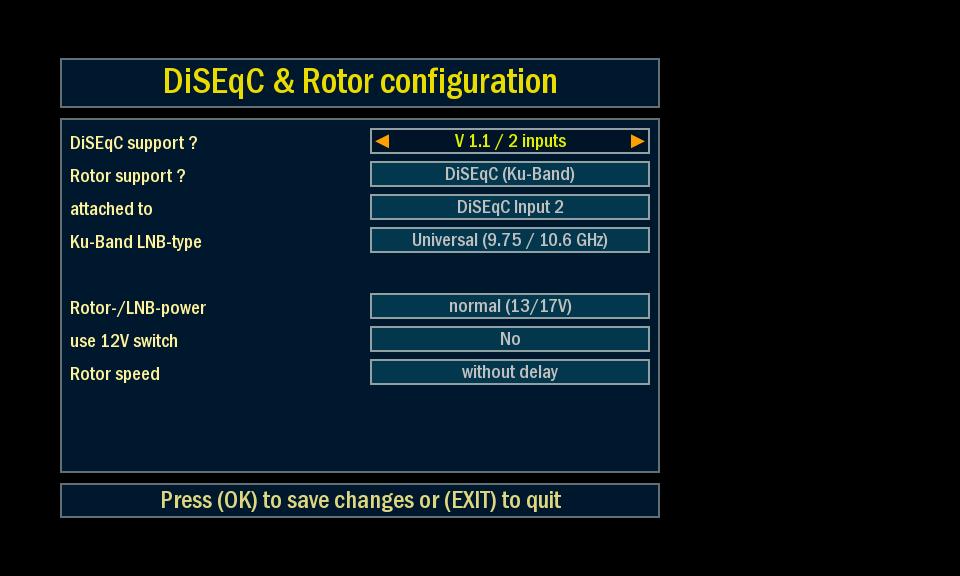

Citaat:
Die motor zal ook nooit werken in deze configuratie Diseqc 1.2 of usals, gaan niet door een 2 voudige diseqc switch heen Welke instelling zou je in je ontvanger moeten maken om én een disecq motor te sturen, én tegelijkertijd een diseqc switcht te bedienen
@Sjaak,
Daar hebben we het al meer over gehad.
Dit gaat wel als je maar de juiste ontvanger hebt <img src="/forums/images/graemlins/smirk.gif" alt="" />
Ik heb een Triple dragon en daar gaat het mee.
Volgens mij kan een dreambox dit ook.
Zie foto
" Rotor suport atachted to diseq 2"
DM8000 HD - Newnigma
VU+ duo - PLI
Triple dragon - PICmod cronbear1 image
Echostar 7000 viaccess
Gregorian 120 & 90 cm
Visiosat bisat
