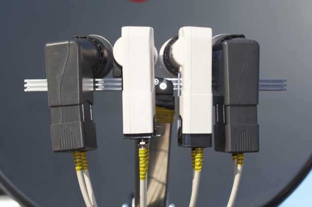

Vanachter de schotel vlnr Hotbird - Astra 1 - Astra 3a - Astra 2a.
Je kan beginnen met de astra op 19,2 dus 1a, daarna rustig de andere erbij zoeken.

Foto hier
en een foto voor de duidelijkheid.

zo te zien is astra3 optimaal in het midden van de schotel geplaatst waarschijnlijk omdat deze vlak naast astra zit ...
ik ga gewoon deze opstelling namaken dan moet het lukken lijkt me...
bedankt voor de foto,s ik denk dat ik nu weet wat ik moet doen komende weekend.

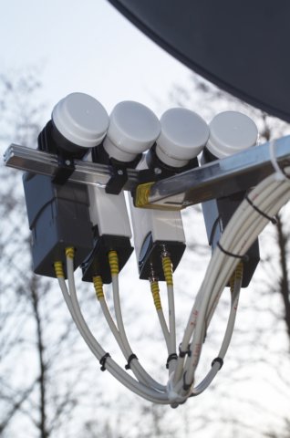

het ziet er wel anders uit dan op de tot nu toe genoemde foto,s ....
foto in bijlage <img src="/forums/images/graemlins/tongue.gif" alt="" /> met dus gebruikt : Orginele triax multifeed !

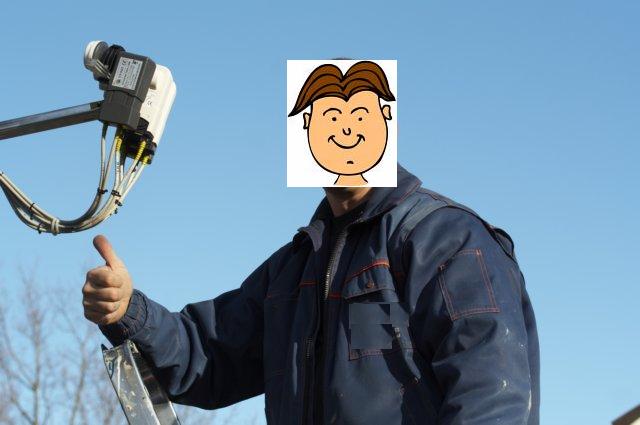

Zie deze foto. van een medesatter.

Ik snap het niet hoor, maar bij mij zitten ze héél anders. De Astra 2 LNB zit helemaal aan het einde van het multiblok en de Hotbird zit aan de ene helft en de Astra 1 en 2 dus aan de andere helft. Bij mij is er vrijwel geen plaats voor een vierde LNB voor de Astra 3! Wat doe ik verkeerd? De schotel staat nu in ieder geval wel goed afgesteld, want ik kan alle drie de huidige satellieten (Hotbird en Astra 1 en 2) makkelijk ontvangen, maar ik wil op korte termijn de Astra 3 erbij!
TonySoprano,
Zo als op bovenstaande foto te zien is is de volgorde in ieder geval goed.
Als je in de toekomst Astra 3 erbij wilt dan staat je schotel daarvoor dus NIET goed.
Je moet beginnen de 4 LNB`s dan te plaatsen in dezelfde volgorde als hierboven, met net als op de foto Astra 1 tegen de middelste steun aan welke in de feedarm zit.
Op de foto zie je dat de LNB van Astra 3 bijna tegen de LNB van Astra 1 aanzit, dit doe je op de multiblock ook zo.
De andere 2 LNB`s komen dan aan weerszijde er naast, waarbij je de onderlinge afstand tussen de LNB`s op de foto als leidraad moet nemen.
