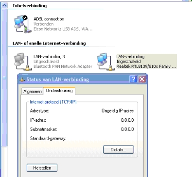

Jaren heeft mijn DB7000 goed gewerkt! maar nu heb ik het volgende probleem: geen verbinding meer met het internet. Mijn netwerkkaart in de pc (realtek RTL8139 PCI Fast Ethernet NIC) werkt prima maar krijgt geen geldig IP adres en subnetmasker. Hier staat steeds 0.0.0.0.0. Als ik op "herstellen" druk , dan krijg ik de volgende melding:
"de volgende stappen van de reparatie zijn mislukt:
Het IP-adres wordt vernieuwd.
Bezig met vernieuwen van alle DHCP-leases en herregistreren van de DNS-namen.
Neem contact op met de newerkbeheerder of ISP."
Kan iemand mij hierdoor loodsen aub?

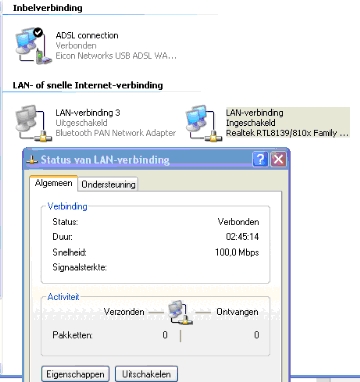

als ik de status opvraag van mijn netwerkkaart, dan krijg ik geen foutmelding; status:verbonden
snelheid: 100 Mbps
heb verder opnieuw de driver van de kaart geïnstalleerd en alles is goed gegaan.
Probleem blijft echter hetzelfde.
Hopelijk zijn er hier kenners die mij verder kunnen helpen want ik weet echt niet meerr wat ik nog kan verzinnen

Hoi ylib,,
Ik heb net ff een testje gedaan om te kijken of ik je situatie kan nabootsen...... ja dat lukt
Ik krijg dus ook 0.0.0.0 bij een bepaalde instelling
Jij hebt bijna zeker dhcp in je router uitstaan , dus je router geeft niet zelf de juiste nummers.
Je zult handmatig de juiste nummers moeten instellen van je netwerkverbinding , deze zullen nu wel of op automatisch staan of de verkeerde nummers erin , ik tip op dat ze op automatisch staan.
**************** mijn test ****************
***( dhcp in de router staat uit )***
***( op de pc , netwerkkaart op automatisch gezet)***
***( resultaat met ipconfig /all alles 0.0.0.0)***
