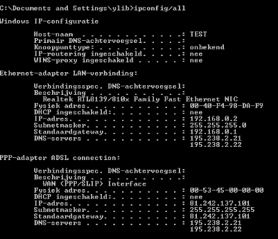

deze gegevens krijg ik als ik een ipconfig/all doorvoer, kan niemand mij helpen wat ik nu eigenlijk in de DB moet ingeven ; ik ben echt geen PC-wonder maar wel een DB liefhebber

Wat ik wel sterk vind, als je een router hebt (op adres 192.168.0.1), dat je evengoed nog een PPP adapter hebt mét een adres...
Als je dan op die PPP-verbinding je internet deling opzet, gaat je PC IP adres 192.168.0.1 krijgen op je netwerkkaart.
Als je dan je box op DHCP zet, ofwel IP 192.168.0.x geeft met standaard gateway & DNS op 192.168.0.1 zou het toch moeten werken. (je ziet bij je PPP inbelverbinding dan een handje staan, je je netwerkkaart krijgt VANZELF dan dit IP, dit wordt ook gemeld in een popup)

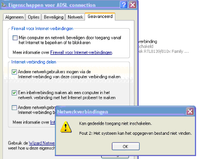

sorry mensen maar het lukt echt niet, dank voor de hulp maar als ik internet delen probeer op te zetten voor de PPP krijg ik de volgende foutmelding...
misschien helpt dat??
