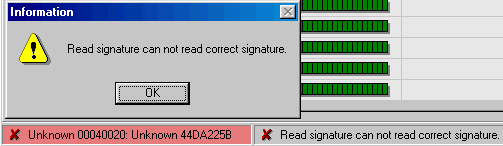

de oslink heeft wel verbinding want ik krijg in beeld need update.
maar zal inderdaad eens kijken wat er in de kanalenlijst staat.
maar kreeg ook de eeprom niet geladen

oke bedankt johan betekent dat, dat er onderin het groene blokje met info moet komen

nou ben er uit heel dom van mij de computer was van de kant geweest. en de kabel was uit de printerpoort gevallen. dacht dat hij weer vast zat maar dat bleek niet zo te zijn.
dus wat betreft geen verbinding met de oslink dat klopt weer helemaal johan.
