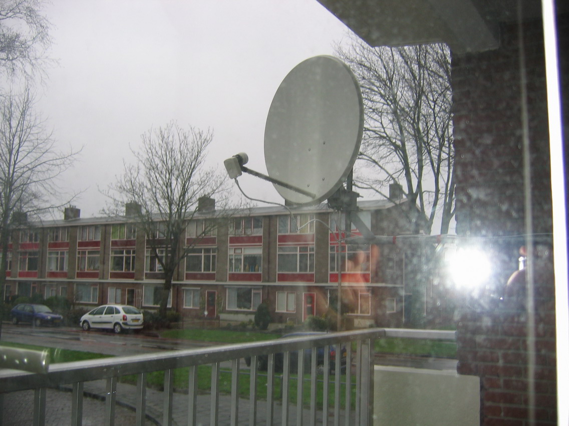

Ik kan nu E 5 tot W 30 ontvangen. E 7 lukt mij niet. Ik vraag mij nu af, zou dit misschien mogelijk zijn als b.v schotel nog 1 meter extra buiten balkon hangt? Zou ik dan ook misschien E 13 kunnen pakken? Zijn er berekeningen voor?
Foto van de huidige situatie (zie bijlage)

Citaat:
Wat je moet weten is:
1) De compashoek waarin je flat staat. Dus meten parallel aan de gevel.
2) De azimuth voor E13 vanuit jouw positie. Kan je uitrekenen met de Holles sheet of de URL die ik heb doorgegeven.
3) De afstand tussen je schotel en de verste rand van de flat in de kijkrichting van de schotel.
De afstand tussen de gevel en de rand van je schotel kan je dan uitrekenen met:
afstand schotelrand = (afstand tot rand van flat) / tan (90 - compashoek flat - azimuth)
Als je dit doet met een calculator, let dan op dat hij rekent in graden en niet in radialen. Compashoek en azimuth in graden, afstanden in meters.
Valt tegen overigens. De afstand tussen gevel en schotel loopt snel op.
Spreadsheetje bijgevoegd in bijlage.
