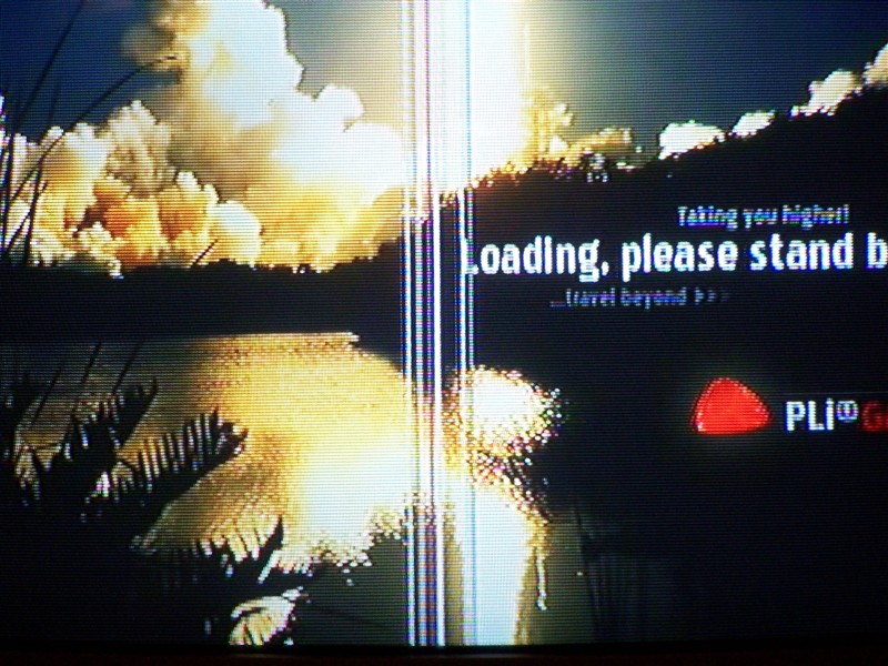

Gast Geplaatst: 2 februari 2007 Geplaatst: 2 februari 2007 Ik heb een DM7000 en die geeft spontaan vertikale lijnen in het beeld,heel vreemd want als je er nieuwe soft inzet is het een paar dagen goed en daarna komen die lijnen er weer in.Ze zitten in het midden van het beeld.Lijkt net alsof het een soort van testbeeldlijnen zijn. grtz hendrik b oet GRUNN

Gast Geplaatst: 2 februari 2007 Geplaatst: 2 februari 2007 Guardian/Robbieuutgrunn erase erin helemaal leeg alles opnieuw geinstalleerd blijft lijnen geven en op alle tv's met verschillende scartkabels kan het een hardware probleem zijn. heb trouwens ook verschillende images geprobeerd dus zou anders inhouden dat die fout in al die soft zou zitten toch? grtz hendrik B oet GRUNN
Ome Merde Geplaatst: 2 februari 2007 Geplaatst: 2 februari 2007 kan je er eens een foto van maken en hier posten ? zou wel willen weten hoe de strepen eruit zien merDe deze ruimte is te huur
Gast Geplaatst: 2 februari 2007 Geplaatst: 2 februari 2007 Ome Merde bekijk de foto maar ik vind het vreemd met die strepen mjah. grtz hendrik b oet GRUNN
dAF2000 Geplaatst: 2 februari 2007 Geplaatst: 2 februari 2007 Citaat: Ome Merde bekijk de foto maar ik vind het vreemd met die strepen mjah. grtz hendrik b oet GRUNN Blijf je de strepen altijd zien? Of alleen tijdens 't bootscherm?
Gast Geplaatst: 2 februari 2007 Geplaatst: 2 februari 2007 daf2000 strepen blijven ook na de boot staan. grtz hebndrik b oet GRUNN
dAF2000 Geplaatst: 2 februari 2007 Geplaatst: 2 februari 2007 Nog nooit gezien. In bootschermen kan wel 'ns een foutje zitten. Maar dit lijkt bijna op een defect.
Gast Geplaatst: 2 februari 2007 Geplaatst: 2 februari 2007 Daf2000 klopt dat er wel us een warrel in het opstartscherm zit doet mijn dream7020 ook maar deze lijnen zijn en blijven <img src="/forums/images/graemlins/confused.gif" alt="" /> dus denk zelf aan een hardwaredefect. maarja misschien toch nog iemand met een oplossing <img src="/forums/images/graemlins/grin.gif" alt="" /> grtz hendrik b oet GRUNN
Powerbooky Geplaatst: 2 februari 2007 Geplaatst: 2 februari 2007 Als dit ook na het opstarten blijft, ongeacht welke software er in je DB zit, dan is het vrijwel zeker een defekt. Wat er precies defekt is, is moeilijk te zeggen. Dat wordt 'n tripje naar de reparateur.

Gast Geplaatst: 3 februari 2007 Geplaatst: 3 februari 2007 Citaat: hoe ziet de storing van een DECT telefoon eruit? Een DECT veroorzaakt gewoon een hogere BER op de transponder van Ned1/2/3, omdat die uitzendt op de middenfrequentie van die transponder. Dan lijkt het dus net alsof je voor die transponder je schotel niet goed gericht hebt. Dit is gegarandeerd iets anders, en ook iets raars. Rotte rammetjes, mpeg-decoder of ramdac. Omdat-ie het al met een gewone achtergrond doet (dus zonder bewegend beeld), kun je zelfs de mpeg-decoder uitsluiten. Is er iets als een memtest voor de Dreambox? Greetz, Lion.

Gast Geplaatst: 3 februari 2007 Geplaatst: 3 februari 2007 staat geen dect of iets anders in de buurt van de dreambox wat storing kan veroorzaken. hij doet het zowel bij bewegend beeld als stilstaand beeld.vanaf het moment dat ie opstart dus. grtz hendrik b oet GRUNN
