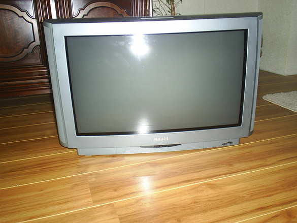

philips 28.pw.8505/12.s beeldbuis kapot
als ik hem aan zet zie ik heel even beeld en dan iets roods en dan heel rood en dan een stip in het midden
zou het duur zijn om hier een beedbuis in te laten zetten of is er aan een tweede hands beedbuis te komen en waar
m.v.g
peet
Hoe oud is de televisie. over eht algememeen is de beelduis de duurste bij vervanging (Heb bij de Media Markt op de service afdeling gewerkt). kan je geen exacte prijzen geven. En het is de vraag bij deze klacht of het de beeldbuis is want klinkt meer als een probleem met de sturing. Geeft de tv nog geluid ? lijkt ie wel normaal te reageren op de ab ? Maakt ie nog andere geluiden ?

Is het een realflat?? of een esf buis???
Er worden GEEN esf beedlbuizen meer geleverd die zijn OP.
Je kan even kijken of een van je rgb ic's defect is of een diode en weerstandjes die daarbij zitten. naders heb je pech.
Het beeldbuizen tijdperk lijkt wel over....... jammer he
zelfde fout gehad met a66eak beeldbuis in een 28 pw6322 volgens iedereen beelduis
smd en gewone transistoren vervangen op beeldbuis print en alles ok
volgens een erkend hersteller wierdt nogal veel de foute diagnose gemaakt rond die fameuze beeldbuis op de 28pw6322 serie's
de fout zat hem immers in de bb print
