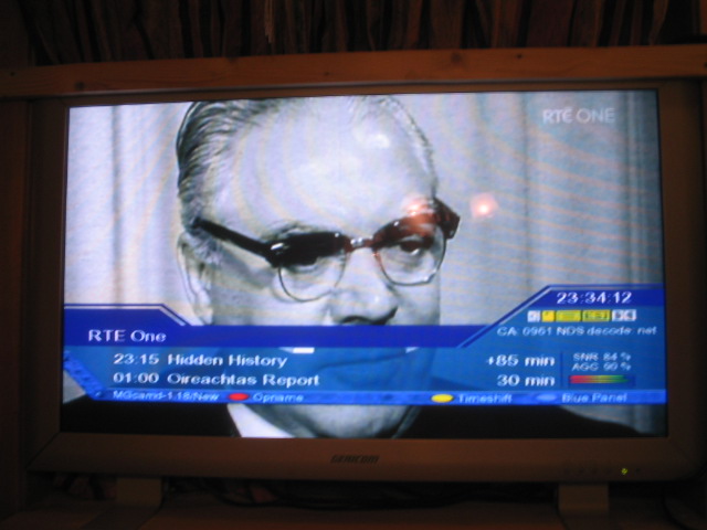

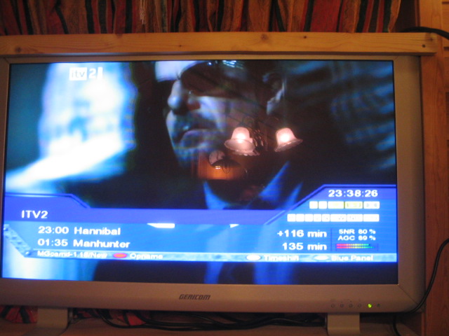

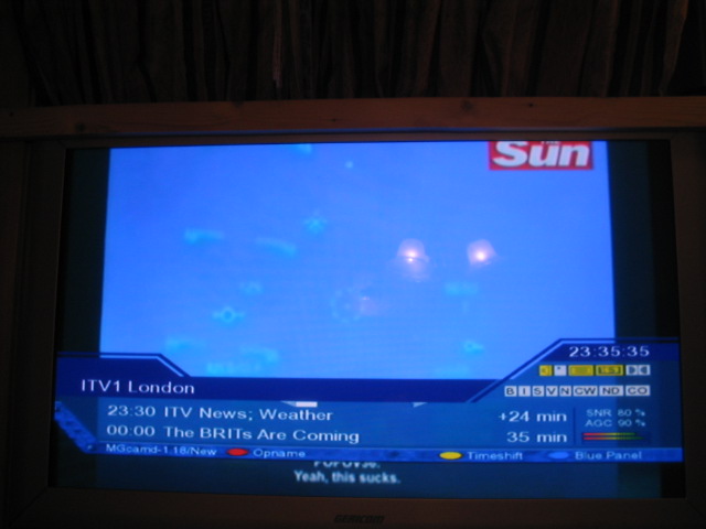

hier wat foto,s van ontvangst betrefde de 2D zenders
VU+DUO HD met VTI 4.2.2 ,HP Omni27,Samsung LED UE55ES7000,ASUS K73E,Toshiba Satellite C670D,DENON AVR-X2100W,Philips FIDELIO 9700.
BIG BISAT met 6 LNB,S 28.2/23.5/19,2/13.0//4.8/0.8
foto,s astra 2D zenders
foto.s astra 2D zenders
Dat klopt dat astra 2D in de sidebeam zit,dat is voor ons mooi wij hadden al slapenlose nachten omdat wij bbc's en itv's miste .dat is nu over gelukkig.bij deze bedank ik jou sattaz voor het advies betrefde de engelse astra2 site:thumb1:
