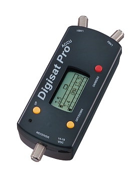

Heb vandaag mijn Viosat schotel afgesteld met de Digisat Pro, zonder accu.
Wat mij opfiel was: hij meet het signaal goed, maar laat het signaal niet door
naar de ontvanger. ( de Digisat Pro, had ik dus geen stroom gegeven, werkte op de spanning van de ontvanger)
Ik een poos aan de gang, maar geen beeld te krijgen op de ontvanger.
Toen ik de Digisat Pro er tussenuit haalde, had ik ineens beeld.
Vraag mij dus af of dat goed is.
Of moet ik de Digisat Pro daar voor stroom geven. Zie bijlagen

Doet hij dat ook, als ik er geen externe voeding aan geef !!!
Waarvoor is de aansluiting voor de voeding !

Het apparaatje zelf is zeer eenvoudig.
Ik heb hem ook, en werkt naar genoegen.
Als je hem aansluit aan de ontvanger kabel en op lnb1 aansluit met de lnb kabel.
Dan zie je het signaal vanaf de lnb hiermee kun je dan gaan afstellen om het hoogste signaal te krijgen.
Rode knop indrukken en je zit in het menu.
Bovenste gele knop naar boven
Onderste gele knop naar beneden in het menu.
Je kunt er div zaken in terugvinden
Spanning van ontvanger naar switch of motor.
Motoraansturing.
Schakelen tussen 1 of 2 lnb.
Teveel om op te noemen nu.
Maar ga er rustig voor zitten en experimenteer een beetje kan niet veel mis mee gaan
Als je in de standaard switch mode zit kan je met de onderste gele knop sound aan of uit zetten, lagere toon signaal wordt slechter, hogere toon signaal sterkte wordt beter..

Eerlijk gezegd moet ik elke keer als ik gericht heb de Digisat Pro vervangen door een koppelstukje, omdat het signaal er niet doorheen schijnt te gaan naar de ontvanger...
Ook in de stand DRIVE !
Doe ik dan toch iets verkeerd?

Goede satvinder, maar dat het signaal niet direct doorgaat naar de ontvanger, is een nadeel.
Hij laat het signaal wel door !
Je moet alleen meter 1 selecteren en dan ook aansluiten op ingang 1
(dat er dus 1 meter zichtbaar is in het display)
Als je namelijk alle 2 de meters in het beeld hebt, dan laat hij niet door !
