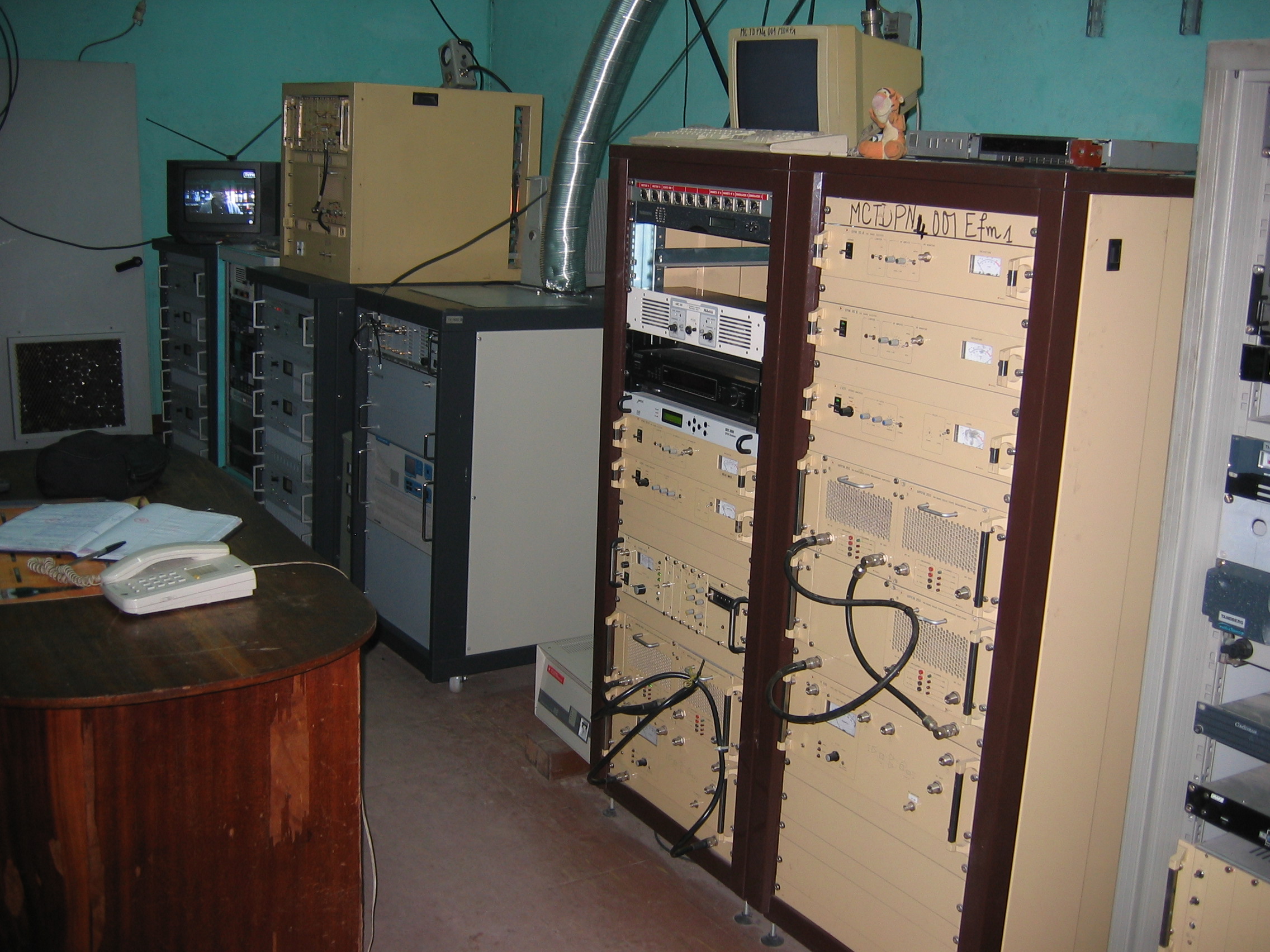

Nee ik heb nooit een TV zender gebouwd, maar wel opgebouwd en in bedrijf genomen..
De laatste waren MBS en TVM in Antananarivo, Madagascar. Dat was afgelopen zomer. Waren SECAM zenders.
Verder kom ik net uit de Congolese Republiek terug waar ik een 1 KW noodzender voor Pointe-Noire heb opgebouwd. (PAL)
Verder weet ik donders goed het verschil tussen AM en FM TV. Wat heeft dat eigenlijk met NTSC te maken?
Foto in de bijlage.
