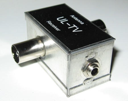

strong heeft een dvbt antenne waarin in het pakket een antenne met ingebouwde versterker die 5 volt nodig heeft maar daarnaast ook nog een adapter en een app. die je in de coax kabel kunt zetten.(model srt ant15)kost ongeveer 45 euro
Dit laatste is handig als je de antenne niet wilt voeden met je tuner, je kunt nu meerdere ontvangers achter 1 active antenne zetten.
Het is misschien niet helemaal wat je zoekt maar zou wel kunnen voldoen.
Deze bedoel je? <img src="/forums/images/graemlins/grin.gif" alt="" />
Die heb ik al (maar dan voor €6,29) omdat mijn tuner zelf geen 5V kan voeden <img src="/forums/images/graemlins/grin.gif" alt="" />.
Citaat:
Hmm, klopt, maar ik ben vergeten al mijn eisen neer te zetten. Ik wil de antenne o.a. verbinden met een laptop, en ik wil dat in het geval de stroom uitvalt ik op de laptop TV kan blijven kijken (op accu dus). Dat zou op zich ook geen probleem zijn, maar dan moet de laptop de 5V over coax verzorgen (wat kan met die inserter), maar een 2de tuner aansluiten (die niet hoeft te blijven werken als de stroom uitvalt) zal dan problematisch worden omdat er blijkbaar geen splitters bestaan die rekening houden met 5V over coax.
En dan zit ik nog met de antenne.. Mijn harkje doet het tot nu toe het beste, en eigenlijk wil ik gewoon een losse versterker met F-connector ingang en voeding via 5V-over-coax daarvoor, bestaan die echt niet?
Ik bedoel, je kan ook gewoon passieve xx elementen harken kopen, daar wil je om het kabelverlies tegen te gaan toch ook een versterker bij? En als je het buiten hangt wil je toch geen losse elektriciteitskabel naar buiten leggen?
Maar je hebt me wel op een idee gebracht, ik zou in geval van stroomuitval misschien ook gewoon de inserter over kunnen pluggen in de laptop en zolang er gewoon netstroom is de inserter op 230V aansluiten met de adapter zodat ik op jouw manier beide tuners van signaal kan voorzien.
Goed, dan heb ik alleen nog een versterker nodig <img src="/forums/images/graemlins/smile.gif" alt="" />.

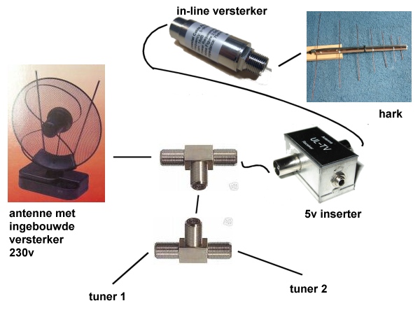

Kan ik de volgende opstelling veilig in elkaar zetten?
Visiosat Bisat 19,2/23,5/28,2, Triax 54cm Hotbird, Spaun/Maximum/Axing/Satconn switches
