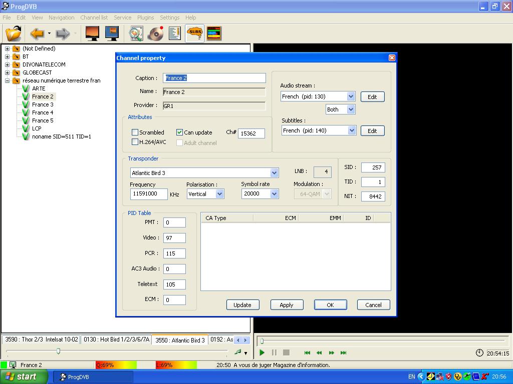

Heeft iemand een idee waarom ik met ProgDVB bijvoorbeeld de franse kanalen niet kan zien (op de 5w). Via de software van Skystar en met DreamDVB geen punt maar met ProgDVB, zwart scherm. Meerdere andere FTA's doen het wel maar die juist niet. Ik heb de nieuwste versie van de drivers van skystar en de nieuwste versie van ProgDVB. De vorige versie deed het overigens ook niet.

Dit is de frequentie waar het zaakje op zit, Ik kan niet helemaal de 2/3 thuis brengen. Als ik op het kanaal klik komt er wel een groen vierkantje onder in de hoek, alsof het goed is. Onder het beeld komt de programma informatie te staan, dus ook goed maar het beeld blijft zwart.

Maar heb je al eens een update onder de channel property laten lopen?
Klik rechts op het betrokken kanaal, kies dan channel property en in het venster dat dan opend Update. Werkt dit ook niet vergelijk dan de gegevens uit de PID tabel met die van de gegevens uit een programma dat wel werkt. Bij de meeste programma's werkt het opvragen van deze gegevens op dezelfde manier. Kijk ook naar de SID: TID: en NIT:. Als er verschillen zijn pas ze dan eventueel onder progDVB aan.
Ik was laatst na het updaten van de progDVB versie, en wat gegoochel met de inhoud van de dir Channels van progDVB, RTL4 en nog een paar kanalen kwijt. Na veel zoeken merkte ik dat er verschillen zaten ik de PID tabel tussen een programma waarin RTL4 wel werkte en de nieuwe progDVB. Na het aanpassen van de waarden die anders waren werkte alles weer naar behoren.

Albert_H, je had gelijk. De video-pid stond op 115 en het moest 120 zijn. Vaag want een nieuwe scan gaf weer 115. Maar goed het werkt dus ik ben weer gelukkig <img src="/forums/images/graemlins/xyxthumbs.gif" alt="" />
