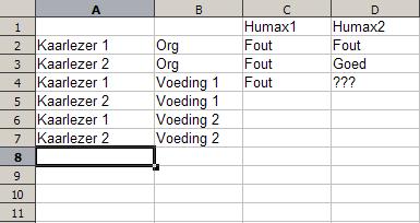

Misschien heeft iemand dit probleem al eens eerder gehad. In beeld bij deze Humax5400 Z, : Kaart is verwijderd, of :Verkeerde kaart;controleer de kaart aub.
Heb uiteraard een andere kaartlezer geprobeerd, die het wel doet in een andere Humax. Ook al cleaner, en alles opnieuw geladen. Geeft in menu: +cam ToH 3.4 aan, en Euro I chip Version: NEC V2.1.
Bij smartcard uiteraard: verkeerde kaart.
Diverse kaarten geprobeerd. OOk andere voeding.
Noppes. Niet uit te komen, of toch...

Begrijp dat je meerdere test gedaan hebt,
maar welke test met welke uitkomst is nog onduidelijk.
kun je de test een beetje beter specificeren
Ga ervan uit dat je de contacten
in de kaartlezer hebt gecontroleerd
(je kunt ze alle 8 eenvoudig zien met een fel lampje
indien je in de gleuf kijkt)

Citaat:
Tja, wat moet ik dan nog meer uitleggen. Daarom staat Kaartlezer probleem ook tussen aanhalingstekens. Het ligt dus niet aan de kaartlezer. De Hummie zelf zegt dat de kaart in de (natuurlijk) ingebouwde lezer niet goed. En natuurlijk heb ik diverse kaarten geprobeerd. Fun, Irdeto origineel, etc. Het is een probleem op mainboard, of eventueel software. Maar kan er totaal niets over vinden, dus blijkbaar een uniek geval hier. Maar ik kap er denk ik mee, er zit al teveel tijd in. Diegene waar hij van is, gebruikt hem dan alleen maar meer met module + seca kaart.EN dus geen *mu mogelijk.
TOch bedankt voor jullie bereidwilligheid om mee te denken.
