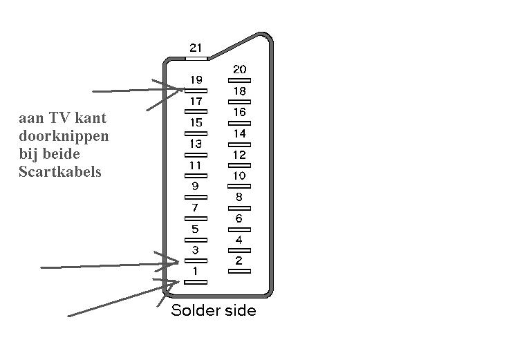

Sinds ik van mijn schotelontvanger naar mijn tv een nieuwe scartkabel gebruik, heb ik last van 'spookbeelden' van het kanaal waar mijn televisie op de kabel op stond voordat ik hem op AV zette.
Voorheen had ik dat niet, en dat was omdat ik toen een speciaal geprepareerde scartkabel had waar ik meen één pin aan de kant van de tv ontbrak (de pin die het signaal van de tv teruggeeft aan het andere apparaat, handig voor DVD-recorders maar niet voor satreceivers dus). Maar het kan ook best een pin aan de kant van de ontvanger zijn, dat weet ik dus niet.
Hier is vast wel iemand die weet wèlke pin dit moet zijn en aan welke kant ik deze moet doorknippen. Zo ja, al vast bedankt.

als je slechts 1 kabel hebt, dan aan de TV zijde bij die ene kabel het advies van het plaatje opvolgen.
19 is beeld CVBS en 1 en 3 geluid
