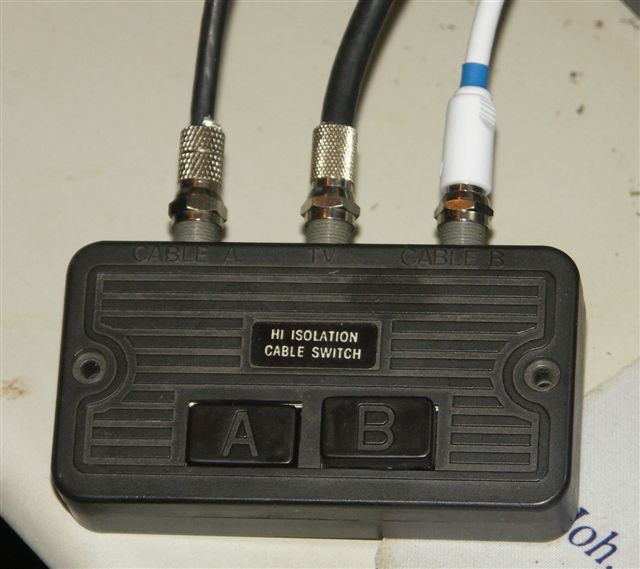

Gast Geplaatst: 22 februari 2007 Geplaatst: 22 februari 2007 Hoi, ik heb een (extra) schotel in de tuin gezet met motor. Daar ik een Dbox & een 7020 heb, wil ik graag beide aansluiten. Ja ik weet het - niet tegelijk - Ik kijk toch maar op 1 box tegelijk (of in de woonkamer of in de slaapkamer) Wie weet een oplossing zonder dat ik elke keer de kabel moet onschroeven. Ik kom er niet uit, kan op het forum niets vinden van zo'n opstelling.
hhd Geplaatst: 22 februari 2007 Geplaatst: 22 februari 2007 Hallo Cristiaan, Ik heb er hier een antenne schakelaar tussen 1 ingang twee uitgangen voor tuner A of B het werkt hier perfect. groet herman <img src="/forums/images/graemlins/xyxthumbs.gif" alt="" /> dreambox7025 S en C - humax5400 - philips 7071 triax 78cm motor en triax 78 astra-hotbird
jedeje Geplaatst: 22 februari 2007 Geplaatst: 22 februari 2007 He dat wil ik ook wel, wat voor schakelaar is dat precies (merk, foto)? Grtz JeDeJe ---------------------------- Clarke Tech ET-9000 E2, TF 7700HDPVR E2 Smartmouse, TF 7700HDPVR Titan smargo, HTPC met TT-3200-S2 en DVB-T, Visiosat A1-A2-A3-HB, SG-2100A, 78cm schotel.
hhd Geplaatst: 22 februari 2007 Geplaatst: 22 februari 2007 Hallo Jedele en Christiaan, Bij deze een foto van de schakelaar merk staat er niet op en waar TV staat de middelste komt de kabel van de motor en A-B zijn de tuners. groet herman PS: foto even snel gemaakt. dreambox7025 S en C - humax5400 - philips 7071 triax 78cm motor en triax 78 astra-hotbird
jedeje Geplaatst: 22 februari 2007 Geplaatst: 22 februari 2007 Bedankt! Ik ga ernaar op zoek. JeDeJe ---------------------------- Clarke Tech ET-9000 E2, TF 7700HDPVR E2 Smartmouse, TF 7700HDPVR Titan smargo, HTPC met TT-3200-S2 en DVB-T, Visiosat A1-A2-A3-HB, SG-2100A, 78cm schotel.
Gast Geplaatst: 22 februari 2007 Geplaatst: 22 februari 2007 is dit speciaal voor sat. of gewoon voor TV. ik zal ook eens rond kijken. bij de sat. afdeling nooit gezien, lijkt erop dat het voor TV is. maar als het werkt is het prima. bedankt.
hhd Geplaatst: 22 februari 2007 Geplaatst: 22 februari 2007 hoi christiaan. ik gebruik hem al jaren voor het sat gebeuren werkt perfect herman <img src="/forums/images/graemlins/xyxthumbs.gif" alt="" /> dreambox7025 S en C - humax5400 - philips 7071 triax 78cm motor en triax 78 astra-hotbird
Gast Geplaatst: 22 februari 2007 Geplaatst: 22 februari 2007 ik gebruik hier een (oude) 12 v switch werkt ook perfect.
dagg Geplaatst: 22 februari 2007 Geplaatst: 22 februari 2007 Citaat: Bij deze een foto van de schakelaar merk staat er niet op en waar TV staat de middelste komt de kabel van de motor en A-B zijn de tuners. ja, gebruik ik ook, werkt prima! daarnaast gebruik ik een smart switch die overschakelt naar de ontvanger die aanstaat, zie: http://www.globalcom.co.uk/accesories/sps1.html beide schakelaars zijn moeilijk te koop in NL helaas <img src="/forums/images/graemlins/frown.gif" alt="" /> dagg. .: AZBox Me OpenRSI-2.1 | DM 8000HD DM 500HD DMM-GP3 | Emitor Satlook Micro+ G2 | TBS 5925 | TechniSat USB 2 HD CI :..: Triax TDS110, Stab HH120/MS220 | Visiosat BiSat G3D A123 HB :.
