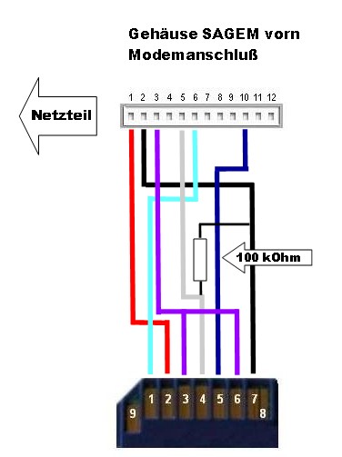

ik heb uit een eerder berichtje begrepen dat geheugen uit te breiden is met een SD kaartje?
ik kan goed knutselen, maar be weinig zin om een harddisk in te bouwen, daar heb ik wel een dreambox voor.
een SD kaartje kost niet zoveel meer. maar kan nergen iets zinnigs vinden hoe dit dan moet (mijn duists is niet best).
wie weet hoe dit moet?

ik heb het gisteren aan de praat gekregen.
ik had nog een 1Gb SD kaartje liggen (past niet in mijn telefoon, dus lag toch te nixen)
bedrading was met 1/2 uur klaar, maar was wel even stoei.
omdat de nieuwe PB-powerboard image, een foutje heeft in het opstart script.
de ext2.o word niet automatisch geladen.
en ik had de SD met ext2 geformateerd.
na 5 uur zoegen, had ik het werkend.
