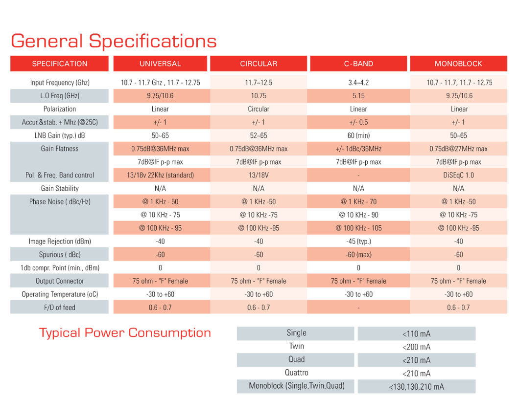

Ik heb een inverto idlp-40 qtl+ quatro lnb, op de site kan ik niet vinden wat de aansluiting is...of het moet in deze bijlage staan, maar daar snap ik niet veel van.

Uit die specificaties kan ik niet afleiden welke van de 4 uitgangen de DC input is. Het kan ook zijn dat het niets uitmaakt. Ik ken het alleen van mijn quattro LNC dat het low-band V is. Staat duidelijk op de buitenkant van de LNC.
