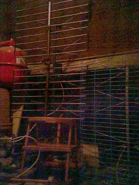

Hier in Heerlen met een raster antenne op zolder komt RTBF met 44% Signaal prima binnen op dezelfde antenne komt Eys en Genk ook door.
Er is geen vrij zicht op de zenders hier.
Niet alleen die Televes is hiervoor geschikt in principe elke UHF antenne die tot UHF Kanaal 66 reikt zal werken, mijn 30 jaar oude 3/4 verotte raster doet het prima <img src="/forums/images/graemlins/smile.gif" alt="" /> aan de andere kant van de zolder staat dezelfde alleen voor duitse DVB-T Zenders ik krijg hiermee een beter resultaat dan de Funke Yagi's.

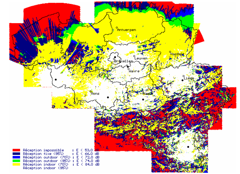

Hier een Prognose kaartje, signaal reikt tot Noord-Limbo.
Bedankt voor het kaartje Happysat.
Volgens het kaartje is Maastricht geel, dus theoretisch met binnenantenne te ontvangen.
Als je kijkt van Luik naar Heerlen, moet je zowat het hele heuvelland door, dus denk dat je in Heerlen heel wat minder ontvangst hebt dan in Maastricht.
