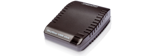

@andrewtje,
Let wel op dat je de Skystar USB Plus koopt.
Deze heeft een USB 2.0 aansluiting die snelle datatransfer mogelijk maakt.
Het oude model Skystar USB heeft een USB 1.0 aansluiting.
Hiermee zijn datatransfers tot maximaal ca. 8000 kbps (of daaromtrent) mogelijk.
Voor (heel) veel 4:2:2 feeds is dat helaas onvoldoende.
