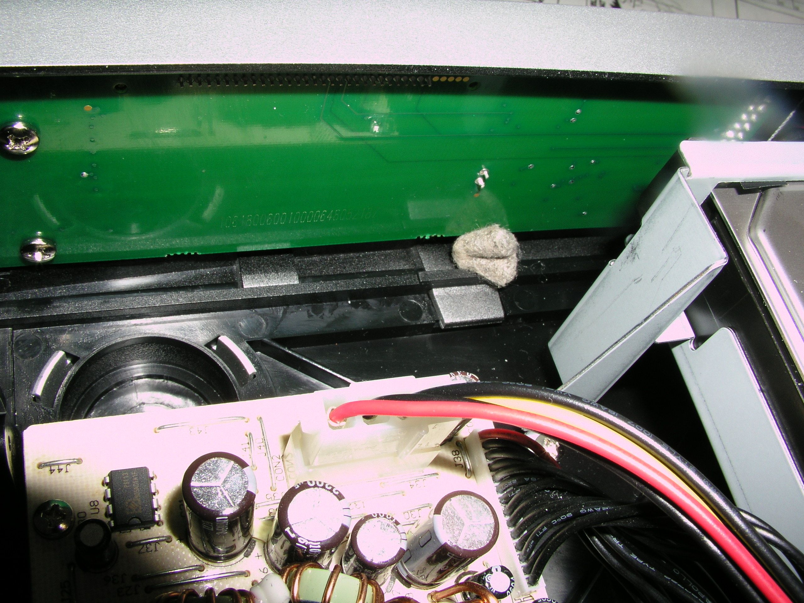

Het lijkt er op dat de print net iets te lang is om lekker strak tegendruk te kunnen geven. De microswitches zitten ook precies in het midden van de plaat, dus op de plaats waar de tegendruk sowieso het geringst is.
Mijn oplossing was om de plaat in het midden "vast" te drukken tegen de onderkant met een dik stukje vilt.

Kan je daar misschien een foto van maken? Daar hebben dan andere mensen (behalve ras-zeikert Guardian) ook nog wat aan. <img src="/forums/images/graemlins/xyxthumbs.gif" alt="" />

Hallo,
het is weekend, en ik kan de box zonder klachten van de familie openschroeven <img src="/forums/images/graemlins/smirk.gif" alt="" />
Hierbij dus de gevraagde foto, sorry dat 't wat langer duurde....
Uiteraard ben ik voorzichtig geweest. Voor mij is altijd weer de grootste moeilijkheid om de juiste hoeveelheid schroefjes te gebruiken bij het terug in elkaar zetten van de doos <img src="/forums/images/graemlins/grin.gif" alt="" />
Uiteindelijk heb ik ook zelf de kabeltuner en de harde schijf in de 7025 gemonteerd, en deze "ingreep" is zeker niet meer werk of moeilijker dan dat. Ook voor het losschroeven van het printplaatje hoef je geen speciale opleidingen genoten te hebben.
De oplossing zelf verdient zeker geen schoonheidsprijs, maar is functioneel, uit het zicht en kost 0,0 euries.
De doos is nu door mijzelf onder handen genomen, en dat geeft een veeel beter gevoel dan hem uit handen geven <img src="/forums/images/graemlins/tongue.gif" alt="" />
