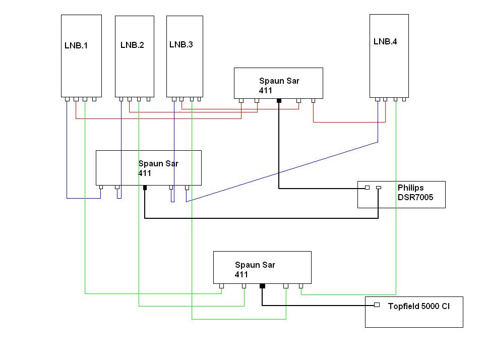

Ik ben bezig om over te stappen van de kabel, naar Satelietontvangst,ik heb onlangs in Duitsland de Philips DSR7005 gekocht en een Topfield 5000CI.
Ik heb inmiddels ook een Visiosat met 3 LNB's en nog een "oude" Philips 80 cm wok, nu is mijn vraag ben ik 3 Switches nodig of kan dit ook anders?
De Philips is een Twintuner en krijgt dus 2 keer een kabel vanaf de schotel's, en de Topfield krijgt er 1.
Ik heb even een "schema" bijgevoegd, met daarop de 3 Switches getekend!
Nu is mijn vraag kan dit niet anders, bijvoorbeeld met één Switch <img src="/forums/images/graemlins/confused.gif" alt="" />
En als dit zou kunnen welk Model/Type ben ik dan nodig <img src="/forums/images/graemlins/confused.gif" alt="" />
Met vriendelijke groet,
BBC
Multiswitch & drie quattro LNB's, maar dat is prijzig.
Jouw schema toont de standaard oplossing.
Je hebt iets als dit nodig.
Ik heb wat verder gezocht. De goedkoopste 17/4 switch die ik vind is maar 99 euro. Dat is absurd goedkoop: een SPAUN kost eerder 600 euro. Dan wordt een multiswitch met vier quattro's opeens betaalbaar.

Voor elke satelliet een quad lnb gaan gebruiken en hier 3 diseqCswitches(voor elke decoder 1) achter hangen dan ben je het goedkoopst uit.
Hallo,
Bedankt voor de reakties allemaal,ik ga dan toch maar voor de goedkoopste oplossing, ik heb inmiddels 3 Spaun Switches besteld <img src="/forums/images/graemlins/xyxthumbs.gif" alt="" />
