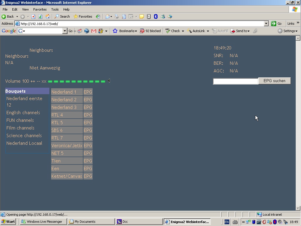

Ik heb de bijlagen bekeken, maar ik heb toch een heel ander webinterface. Is er een plugin die je gebruikt? Ik heb mijn webif even toegevoegd... Andere plugin laden? of nog iets anders doen?
** dreambox 7025, 2 cable tuners, Gemini 3.8, Enigma 2 MGCCAMD + NEWCS **
jij hebt nog de oude interface. Probeer eens de nieuwe webIF te installeren en dan zal je wel de nieuwere versie binnenkrijgen.

ok, waar vind ik de nieuwe interface? is dat een plugin? of moet ik een andere gemini versie laden? ik heb juist de nieuwste opgezocht...
kijk eens hier !!

hoi allemaal, gisteren geen tijd meer om te antwoorden, nadat ik de nieuwe interface had geinstalleerd ging onmiddellijk de TV aan op de laptop! (het werkt dus <img src="/forums/images/graemlins/smirk.gif" alt="" />) Ik kon niet eens meer iedereen bedanken op het forum voor de hulp.
