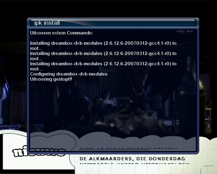

Als ik hem op m'n 7025 installeer doet hij 3 installs, dan Configuring Drembox dvb-modules en direkt daarna: Uitvoering gestopt. Dit lijkt me toch niet goed. Iemand een idee? Ik heb de dreambox al helemaal uit/aan gezet, maar dat hielp ook niet. Kan ik ergens de datum van deze modules in m'n box zien? M'n image is Gemini2 2.20

die 3 installs, dat kan kloppen, ik meen ook 3 sub installs gezien te hebben.
Ook uitvoering gestopt is normaal.
Doe een restart via de menuknop en na het herstarten moet vlc het weer doen <img src="/forums/images/graemlins/wink.gif" alt="" />

VLC doet het op zich ook wel, maar geen geluid op CD kanalen etc. Ik zag dat ik de webif nog op 0.7.0 had, dus deze ook geupdate naar 0.7.1, maar geen verschil. Wel prachtig beeld, maar geen geluid. Ook 2 verschillende vlc players getest (0.8.5 en 0.8.6) maar ook geen verschil.
Die 3 sub installs zie ik niet.
Kun je ergens zien van welke datum de drivers zijn?
Ik heb een screendump bijgevoegd zoals het er bij mij uitziet aan het eind van de installatie.
