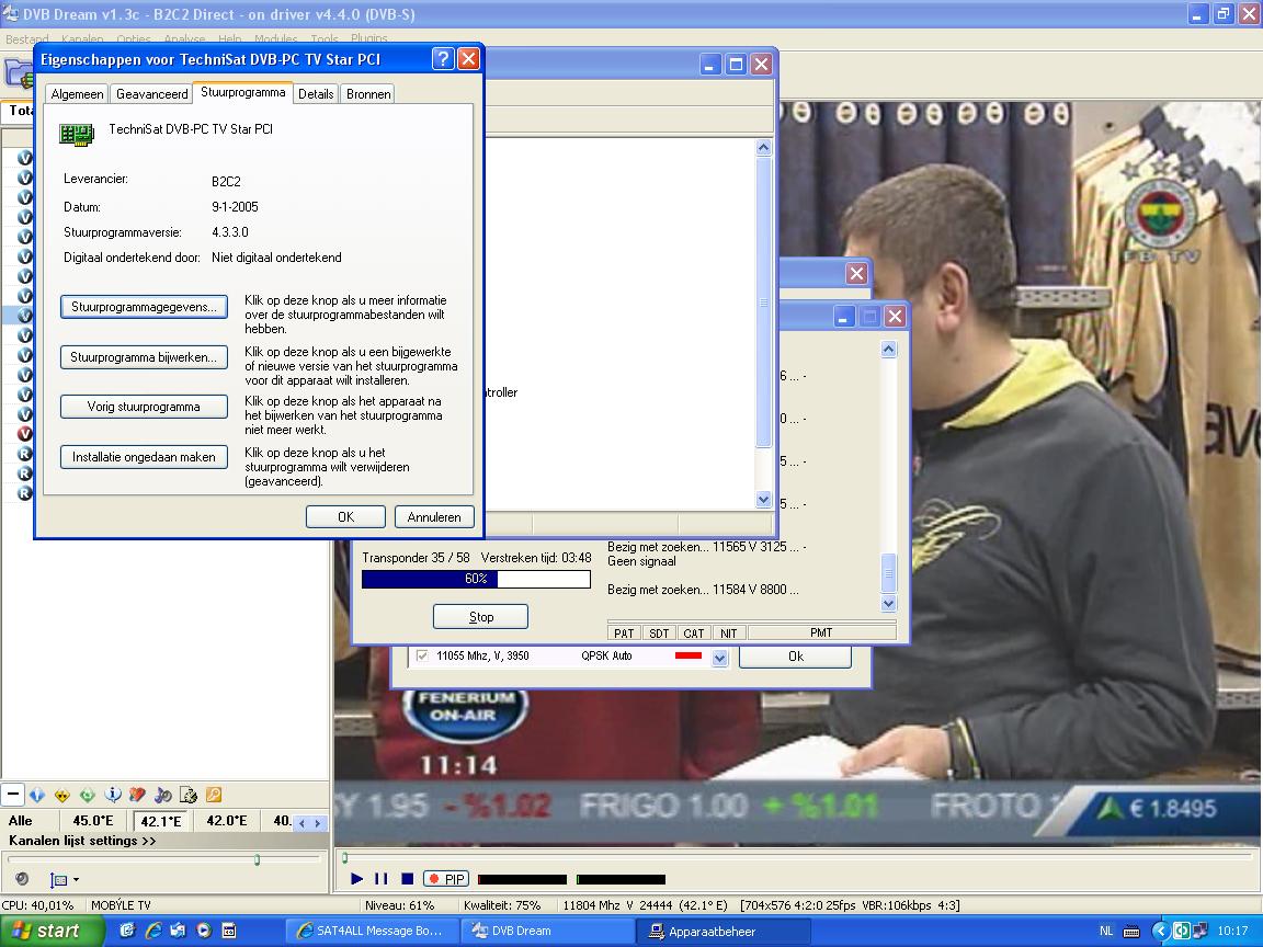

Nou mischien moet je toch even kijiken of je met de hand ze niet kan updaten of vervangen .
ik draai toch ect op een andere versie zie bijlage
