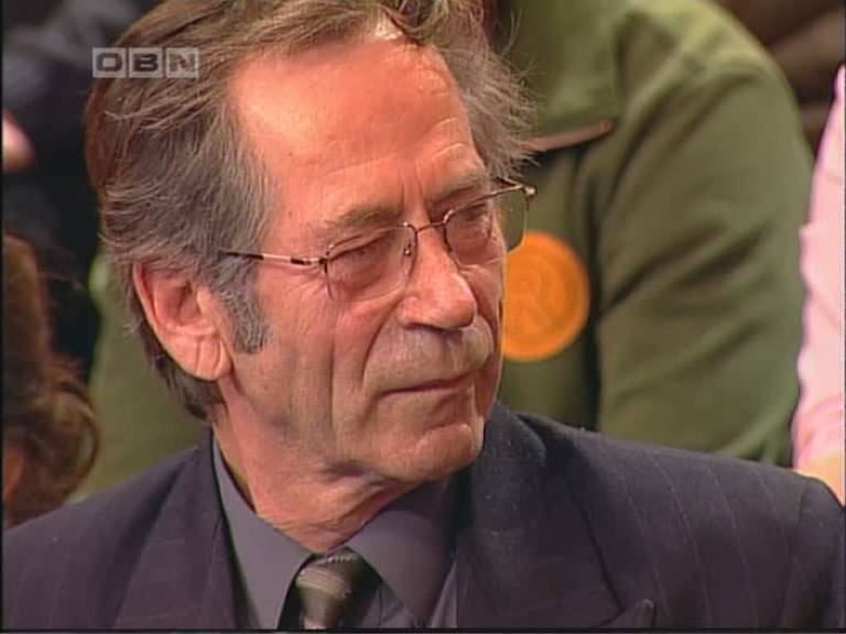

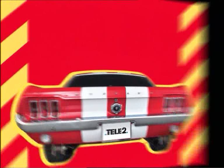

dit is het resultaat met de channelmaster
Name: "NOVA TV" Provider: "CROATEL"
11359, H, 3350 QPSK FEC 3/4
4.0°W (3560 - Amos 1,2 ZN)
Signal: 28% Quality: 10%
4:2:0 704x576 25fps 121kbps 4:3
Video: 2240 Audio: 2230 -
PCR: 2240 PMT: 5001 Teletext: 0
23-3-2007 12:35:23 (GMT +1)
op de zender hier boven Nova geen lock met de gregorian .
op de andere zender
dit het resultaat met de gregorian .net wel beeld en dan weer niet .
Name: "OBN" Provider: "CROATEL"
11352, H, 3350 QPSK FEC 3/4
4:2:0 704x576 25fps 159kbps 4:3
PCR: 8190 PMT: 32 Teletext: 273
23-3-2007 12:39:14 (GMT +1)
en deze weer met de channel master zoals je kan zien is het signaal niet heel veel beter maar met de channel master wel op alle 2 goed beeld zonder problemen .geen blokken of freezes .
Dus het loont waarschijnlijk wel .om voor een grotere schotel te gaan .
Signal: 31% Quality: 19%
23-3-2007 12:42:40 (GMT +1)
