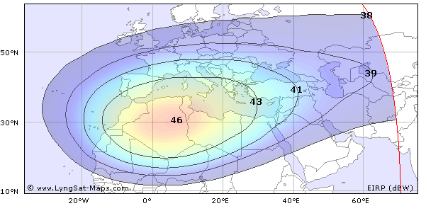

De footprint van Amos 1 <img src="/forums/images/graemlins/smile.gif" alt="" />
EIRP (dBW) ~ Schotelgrootte (cm)
45 ~ 85
44 ~ 95
43 ~ 110
42 ~ 120
41 ~ 135
40 ~ 150
39 ~ 170
38 ~ 190
De bovenstaande footprint is slechts een benadering van de werkelijke situatie.
Op Amos 1 zijn sommige transponders sterk en andere weer heel zwak.
Met vriendelijke groeten <img src="/forums/images/graemlins/wink.gif" alt="" />
sattaz

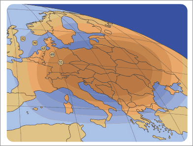

Express 3A op 11West? Volgens de lyngsat specs lijkt me dat je met 1m50 er moet komen, maar wie weet lukt het ook met een 1m20. kijk even hier GL <img src="/forums/images/graemlins/xyxthumbs.gif" alt="" />
Xtrend ET10000 met Quad Inverto Ultra
@pilotbabo,
Op Express 3A 11 West is niet zoveel te beleven.
In de Ku-Band zitten slechts 2 zenders: Mediterraneo Sat 1/2.
Deze zenders zijn uplink voor Telespazio op Hotbird 13 Oost.
In het verleden kon ik deze (vaak met moeite) ontvangen
met mijn 120 cm. no name schotel.
De laatste tijd heb ik het niet meer geprobeerd.
Ik zie nu dat er wel een signaal is maar helaas te zwak voor beeld <img src="/forums/images/graemlins/frown.gif" alt="" />
sattaz
ja dat klopt de twee uplink kanalen kan je wel ontvangen maar zijn meer dan de helft van de tijd ook gecodeerd
11684 V (Mediaset feeds) DVB 12805-3/4
en heel soms bij goede weersomstandig heden zie je deze .
11514 V
tp 12 Mediterraneo Sat 2 DVB 2712-1/2
11524 V
tp 12 Mediterraneo Sat 1 DVB 2712-1/2

Citaat:
Footprint van Express 3A (11 West) <img src="/forums/images/graemlins/smile.gif" alt="" />
45 ~ 85
44 ~ 95
43 ~ 110
42 ~ 120
41 ~ 135
40 ~ 150
39 ~ 170
38 ~ 190
