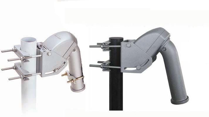

Zoek de verschillen!
Het zou mij niet verbazen als het dezelfde rotor betreft, maar dan onder een andere naam (en duurder).
Fabrikanten kunnen alles beweren. Moteck claimt ook 120 cm.
Van de Moteck wordt (in testen) ook gezegd dat 'ie stiller is dan een Stab.
Maak eens een foto van bovenaf, zodat de ronding van de rotor zichtbaar wordt, en een foto van de aansluitingen en knoppen.
edit. Ik zie een verschil: de Moteck heeft een metalen uitbouw achter de pijp onder het motorhuis, en de FTE op de foto niet.

Wielleke, is die rechterrotor zoals jouw FTE? Dat is het enige plaatje dat ik tegenkwam. Als het een FTE is, is het toch een cloon van de Moteck? Ik zie i.i.g. bijna geen verschillen.
Ik heb zelf nooit een Stab gehoord, maar las in een test in een satellietblad*) dat de Moteck veel stiller (en sneller) dan de Stab was. Waarschijnlijk door het nylon tandrad. Dat jouw Moteck luider is dan de Stab verbaast me dan.

Aggie, wat het meer herrie maken van de Moteck betrefd, dit doen alle Moteck's die ik tot nu toe heb horen draaien,
dus niet alleen die ik heb. ( Maar misschien ) dat andere gebruikers van de Moteck ,dit kunnen bevestige of tegenspreken. De motor op de rechtse foto lijkt i.d. op mijn FTE Dimo 120+, Maar ik weet niet welke van de twee 'n Kloon is???. Zo als ik al aangaf is de FTE Zwaarder.
