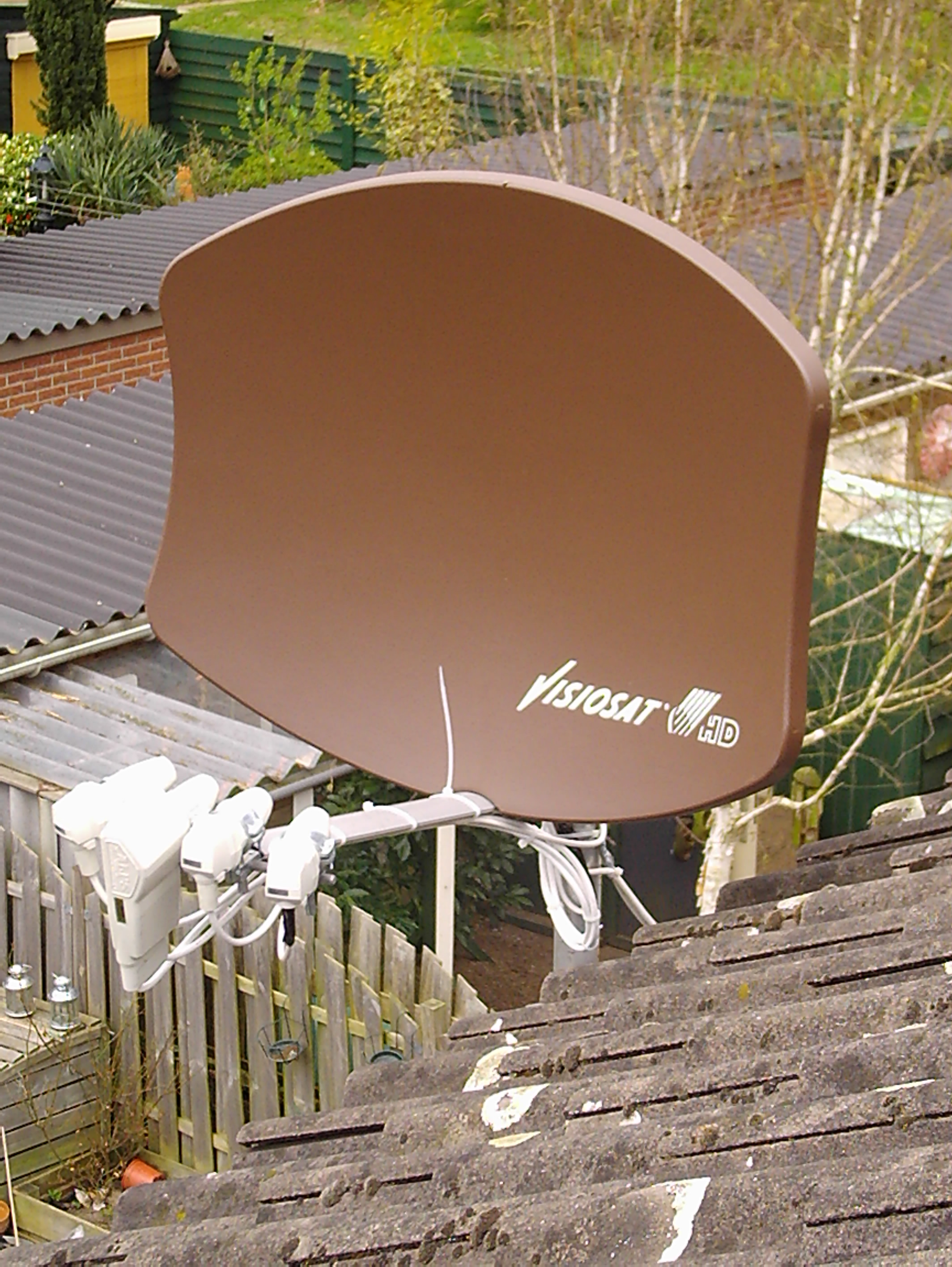

Hallo na 5 jaar voldoet mijn triax 60cm niet meer
en ben ik op zoek naar een goede multifeed schotel.
ik twijfel nog tussen de Triax Unique Multifocus en de
Visiosat BI-Satellite voor het ontvangen van astra 1,2,3
en evt. ook de hotbird. nu heb ik gelezen dat de visiosat
alleen werkt met de alps lnb daar de lnb's dicht tegen elkaar
zitten, is dat ook bij de triax zo?
ook heb ik nog een vraag over het afstellen. welke volgorde
richt je ze uit? alle info is welkom evt foto's

Door de vorm van de schotel komen de LNB's bij de Visiosat dicht tegen elkaar aan, maar ook bij andere schotel merken zul je dat probleem hebben.
Hoe kleiner de diameter van de schotel, hoe dichter ze tegen elkaar aanzitten.
Neem er dus gelijk 4 smalle LNB's bij als je aan de gang gaat.
Kleiner dan 80 cm zou ik trouwens toch niet gaan met 4LNB's, neem liever een 90 cm of nog groter.
Ik heb vandaag op mijn Triax 110cm een beugel voor Astra 1,2,3 en Hotbird gemonteerd en dat werkt echt top.
Eerst mijn schotel op de Astra 1 uitgericht met de LNB strak tegen de linkerkant van de arm.
Op deze manier heb het minste verlies op de Astra 1, die het belangrijkste is natuurlijk.
Toen de overige LNB op hun plek geschoven en de steun iets gekanteld.
Ik heb jarenlang een rotor gehad en vind het zappen zonder wachttijd een verademing.

Ik heb gekozen voor de visiosat en heb de spullen gisteravond binnengekregen. Ik heb 3x single LNB en 1x quad LNB (voor Astra 1) allemaal van het type Inverto Silvertech. Deze hebben ook een vrij smalle kop en dat zou volgens de satboer uit enschede moeten passen.
Deze Visiosat bedoelde ik in de PM die ik ddeboer heb gestuurt.
@ddeboer
Heb sinds een maand of 3 de Visiosat aan de muur hangen. Ik ontvang daarmee Astra 1, 2 en 3 en dat bevalt prima.
Stevige schotel en gemakkelijk zelf te monteren. Heb er 3 LNB's voor zitten in de originele Visiosat-houder. Merk van de LNB's: "Edision". Past goed, maar ik denk dat 4 van deze LNB's krap zal worden in de originele 4-houder (zie topic elders in dit forum). Maar goed, dan kan je altijd nog de Alps-LNB's kopen.
Ik raad je de Visiosat aan, maar ik ben dan ook bevooroordeeld <img src="/forums/images/graemlins/wink.gif" alt="" /> .
