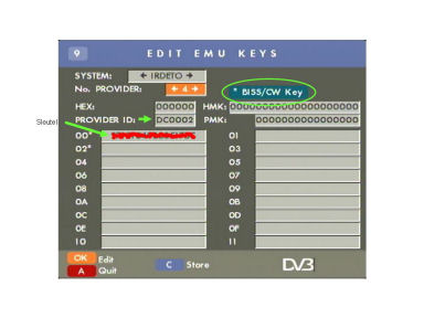

In het menu optie 9
dan moet je met de pijltjes toetsen VIACCES kiezen (daar staat als het goed is ook " * BISS/CW keys ")
daaar moet je het volgens mij bij de getallen met sterretjes de keys invullen.

geen K^E^G maar provider ID !!!
kan iemand een voor beeld geven waar je alles in vuld
waar de dc code moet in vullen want BISS/CW staat bij iredeto en VIACCES
en welke plek voor de sleutel en werkt het nog?
Iredeto en VIACCES kun je gebruiken todat je er geen sleute**ls meer bij kan doen dan is hij vol
