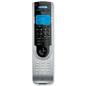

Ik denk dat een Logitech ab het ook wel kan doen, er zijn meer leden die deze gebruiken.

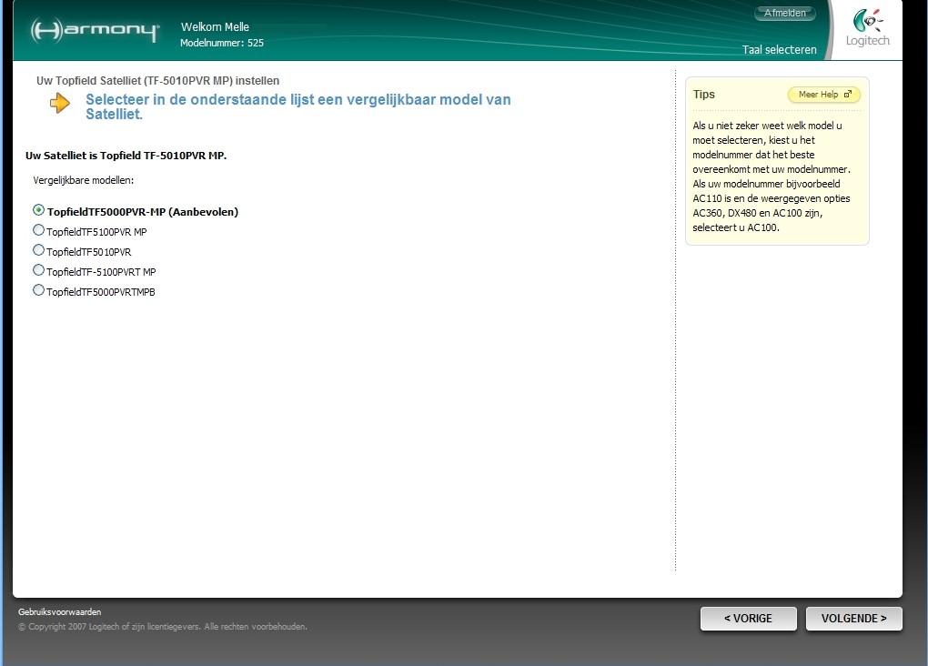

Ik kon wel soortgelijke satellietontvangers toevoegen op mijn 525. (zie foto)
Het is wel niet zo'n goedkope oplossing als Sigma heeft.

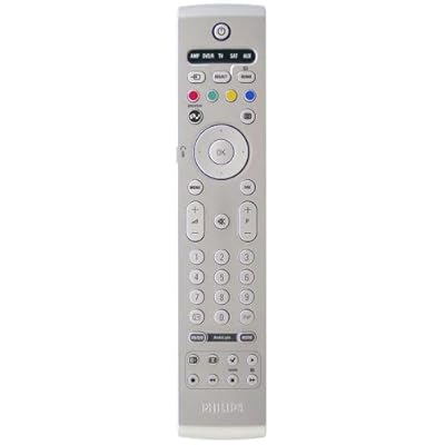

Ik heb ook een 5010PVR masterpiece en heb alle functies geprogrammeerd op de afstandsbediening die bij mijn Philips 37PF9830 zat, werkt super.
B000AOGPP0.02.PT01._SCLZZZZZZZ_SS400_.jp
Citaat:
is dit een lerende afstandbediening ?
Ik moest ze gewoon tegenover elkaar houden en dan programmeren, was zo gebeurd.

Ik denk dat de Logitech 525 het ook wel kan doen.
Kan ook leren dmv ab tegen elkaar aan en ook via de webinterface is hij gemakelijk te voorzien van nieuwe codes en mogelijkheden.
