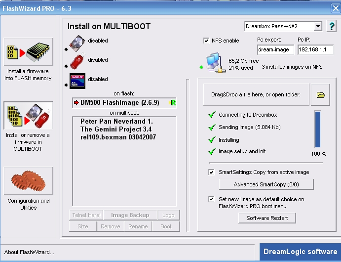

cosmos Geplaatst: 15 april 2007 Geplaatst: 15 april 2007 Boxman laad je via een seriele kabel (zonder UTP) en Universal DreamUP V 1.2.2.0 naar je 500, sluit hem direct aan op com poort 1 en start Universal DreamUP met bovenstaande versie op, klik op "connect" en doe de stekker van de 500 in het stopcontact en je krijgt het bericht "DM500 speaking to us ;-)", hierna doe je eerst met DreamUP een flash erase en dan zet je Boxman erin (dit duurt ongeveer 8 a 9 minuten), dan sluit je de 500 weer op het netwerk en aan de tv en stel je je netwerk in en NFS + CIFS en eventueel de kanalen laten zoeken. Verder installeer je met FlashWizard PRO 6.3 een multiboot bijvoorbeeld PLi Garnet en eventueel Gemini 3.4 MaxVar erbij. Zie bijlage <img src="/forums/images/graemlins/cool.gif" alt="" />  Doe eerst via het menu van de 500 je NFS en CIFS instellen en opslaan en mount aanklikken, als er vermeld wordt mount OK, dan met de pc en FlashWizard 6.3 Multiboot installeren en de images die je wilt en start de 500 opnieuw op, hier zie je de images PLi Garnet en Gemini 3.4 en selecteer bijvoorbeeld PLi Garnet.  Nu duurt het even een paar minuten en zal je box via de nslu de PLi starten en HDD en VAR van 1% vol aangeven als je op de blauwe knop drukt. DM8000 1TB HDD - ICVS + GP3 DM7025+ SC 300GB HDD/4GB CF + Dumbo - ICVS + GP3 Visiosat BIG Bisat |15°W|5°W|0.8°W|4.8°E|9°E|13°E|19.2°E|23.5°E|

Gast Geplaatst: 17 april 2007 Geplaatst: 17 april 2007 Ik heb die boxman image ook ff getest op de multiboot. Â In de flash heb ik Pli Garnet staan en ik heb met flashwizard Boxman toegevoegd zonder problemen. Â Moet je niet de afstandbediening in het menu aanpassen, want dat heb ik wel als ik image op multiboot toevoeg.
birdybird Geplaatst: 17 april 2007 Auteur Geplaatst: 17 april 2007 Toevoegen boxman gaat wel. Alleen het lijkt erop dat tie instellingen van pli overneemt. Ik zal iig image er weer opzetten en ab proberen aan te passen en zien wat ik dan heb... Dm8000 T90,4 x quad lnb, 3 x diseq 1.0. Â
Gast Geplaatst: 17 april 2007 Geplaatst: 17 april 2007 Citaat: Toevoegen boxman gaat wel. Alleen het lijkt erop dat tie instellingen van pli overneemt. Ik zal iig image er weer opzetten en ab proberen aan te passen en zien wat ik dan heb... Als je dat wil voorkomen,moet je smart settings copy uitzetten.
