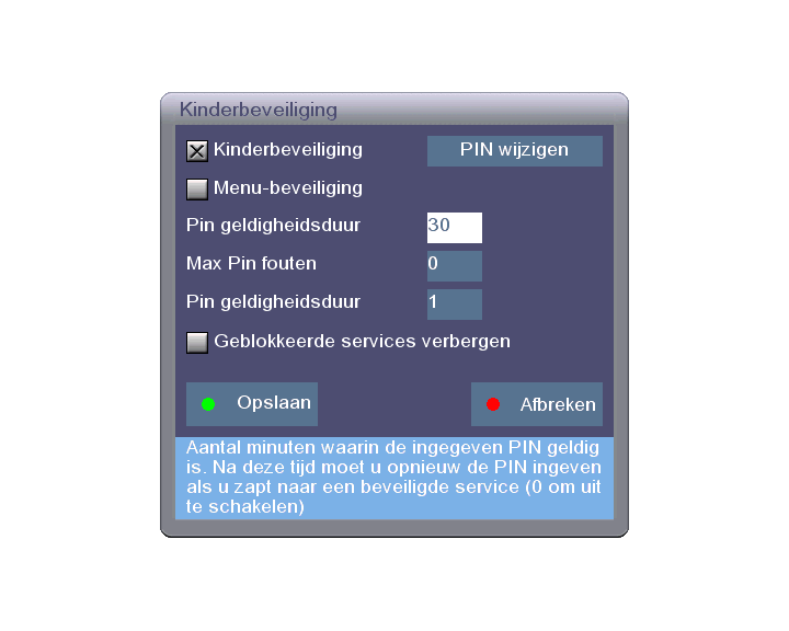

hoi, heb zonet pli-helenite geinstalleerd, daarvoor gebruikte ik pli-garnet, ziet er op eerste zicht ok uit, heb echter iets vervelends:
ik heb parental lock geactiveerd, bijhelenite is het echter zo blijkbaar dat als je een kanaal tijdelijk unlockt dat daarna alles unlockt blijft todat je enigma herstart, dat was onder vorige versies zeker niet zo, daar moest je telkens elk kanaal terug opnieuw unlocken.
Is er iets veranderd?
ja er is wel iets veranderd :-)
Zie:
Je moet de tijd dat de activatie actief mag blijven instellen, na die tijs springt hij gewoon weer op de lock.
Het is zelfs verbeterd... Je hoeft na eenmaal te aktieveren niet meer telkens nieuw de code in te vullen. Je kunt er (default 1 uur) een timeout op zetten(!)
Wil je het hebben zoals vroeger zet dan de eerste PIN timeout op 0. De tweede pin time out is als je het fout had ingetypt...

ok, bedankt, maar bij mij stond ie op 0, dus ik zou denken dat disabled wil zeggen dat je de pin elke keer moet ingeven , niet dus, ik heb hem nu op 1 min gezet en dat werkt alleszins,
