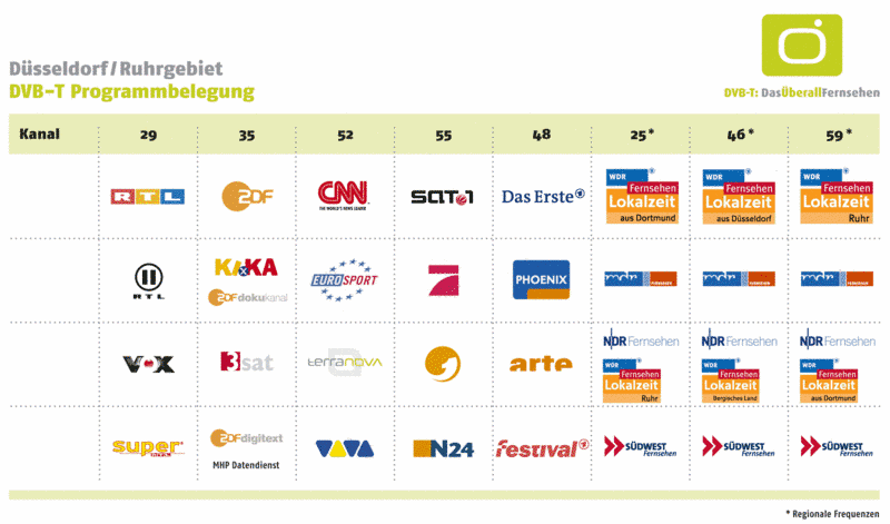

@Happysat, dat vind ik een hele goede overzichtskaart van de Duitse zenders en tot hoever die nog in NL te ontvangen zijn.
Bedankt voor de info, hoe de bouquets van de Duitse zenders samengesteld zijn, want op welke kanalen die allemaal zitten, dat wist ik ook nog niet. Want ik heb mijn Duitse zenders via een automatische zoektocht geplaatst.
Hier zie je een kanal belegung/overzichtkaartje van de bouquetten:
Trouwens Roermond K34 (publieke mux) is uit nu, Heerlen/Venlo gebruikt k34 (bouquet2) nu.

Klasse, @Happysat, deze zendkanaaloverzicht van de Duitse zenders heb ik me gelijk uitgeprint! Als ze weer eens wat verschuiven, dan heb ik nu de achtergrondkennis over de kanalen.

Ja, @Happysat, de website van "Ueberallfernsehen" kende ik op zich al. Alleen kan ik op websites niet zo grondig rondsurfen, omdat ik een langzame computer en geen flatrate heb. Dus zoiets tikt aan, daarom doe ik het niet.
Maar ik heb nog een vraag: Bestaat een bouquet altijd uit 4 programma's? Want de bouquet op kanaal 54 bestaat ook uit: NL1, NL2, NL3 en L1.
Hoe meer tv zenders in 1 mux hoe lager de kwaliteit zal zijn, ZDF drukt er maximaal 3 in wij 5 tot 8 stuks <img src="/forums/images/graemlins/frown.gif" alt="" /> + een paar radiozenders erbij.
K54 heeft ook 5 zenders CNN zit er nog bij, maar per 8 mei zal die eruit gaan en worden ongecodeerde radio zenders op 54 toegevoegd.
