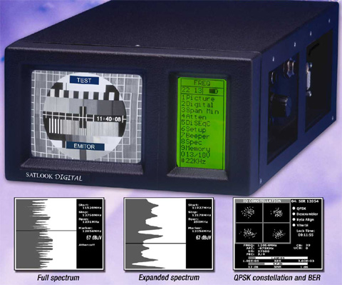

Bij mij is het een draaibaar systeem waarvan ik de actuator eraf gehaald heb (defect)maar heb de schotel wel maximaal uitgericht met een prof Satfinder Zie bijlage ff geleend van mij colega.Zou dus ook aan de lnb kunnen liggen dat het signaal wat minder is.Oja ik heb gemeten op Ned1.

@Lk1zhm,
Wellicht kun je eens een andere lnb proberen.
Voor de prijs hoef je het niet te laten.
