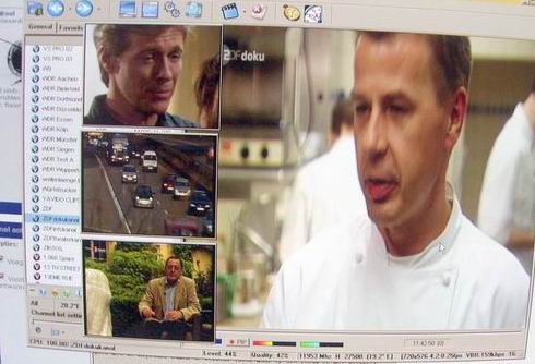

Bij mij werkt DVB-dream gewoon meteen goed met de Skystar2. Alleen wil het beeld soms niet meteen verschijnen.
Ontbreken er soms codecs? Misschien een andere codec selecteren?
Werkt het wel met ProgDVB? (Dan is de Technisatdriver i.i.g. geïnstalleerd).
Kijk eens bij options>device. Bij mij is de eerste B2C2 direct - on driver v4.2.10 geselecteerd. En bij options>video staat bij mij intervideo.
Grappig bij DVBdream is de multi-PIP (die mijn Athlon 2800 wel zwaar belast).

Het begint steeds beter te draaien. Echter toen ik de eerste keer beeld had in DVBDream werkte mijn signaal meters
maar nu niet meer waarom?
En ik denk dat mijn PC het beeld niet goed kan verweken omdat als ik op BAHN TV kijk (ASTRA ) dan gaan alle treien schoksgewijs vooruit.
Maar misschien is hiervoor ook iets in te stellen net als de signaakmeters. Ik ben zelf al volop bezig geweest maar het heeft niet mogen batan.
P.S. met PIP funktie kan ik maar een beeldje toevoegen.
