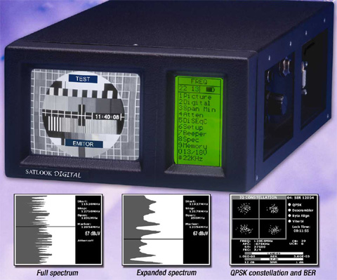

Nee dat is hier niet het geval ik heb het uitgericht met een prof satvinder die ik ff geleend heb

Er is toch iets mis dat weet jij ook wel maar de scjotel kan niet goed staan hoor ook met een prof satfinder daar je dan op de rand van de sat zit
