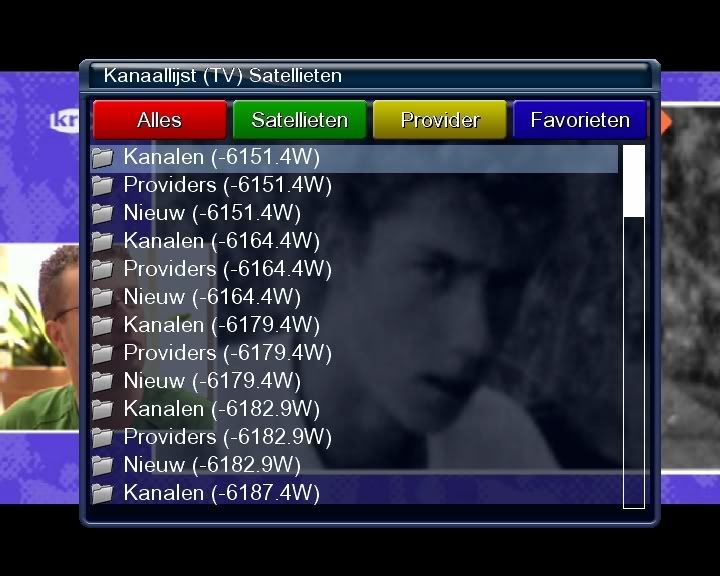

Als ik Joskes lijst in mijn Dreambox 7025 zet, ziet de satelliet lijst er zo uit: (alleen op west, op oost is alles wel goed!)

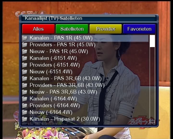

Als ik alle satellieten op west een keer ben langs geweest, ziet het er zo uit:
Ik gebruik gemini 2.1, maar ook 2.2 gaf hetzelfde probleem. Weet iemand hoe dat kan, en hoe ik het kan herstellen?
Hier het zelfde probleem. Een oplosing weet ik niet. Heb ook al eens een mail naar HappyLlama gestuurd, helaas geen antwoord gekregen.
Ook als ik een eigen scan terug plaats, worden alle westposities verkl**t <img src="/forums/images/graemlins/mad.gif" alt="" />
Ben benieuwd of er een oplossing komt.

Ik heb ergens gelezen dat het een bug is. In een editor zie je het niet. Wachten op een nieuwe versie dus (we wachten al een tijdje).

Hoi, ik heb ook dat zelfde probleem ervaren.
In de settingseditor staat wel iets omtrent een kill commando.
Echter dat werkt ook al niet.
Ik ben daarom maar gebleven bij de gemini 1.9
Daar is alles wel nog geheel koek en ei.

Hoe hoger de versie, hoe meer problemen .. <img src="/forums/images/graemlins/tongue.gif" alt="" /> Eerst al van 2.2 en 2.3 terug naar 2.1 vanwege vastlopende decoder tijdens streamen, en nu dus terug naar 1.9 vanwege zenderlijst.. :s
1.9 heeft hetzelfde probleem. :s ik Vrees dat ik er mee zal moeten leven, ik zal eens kijken wat andere images doen.
