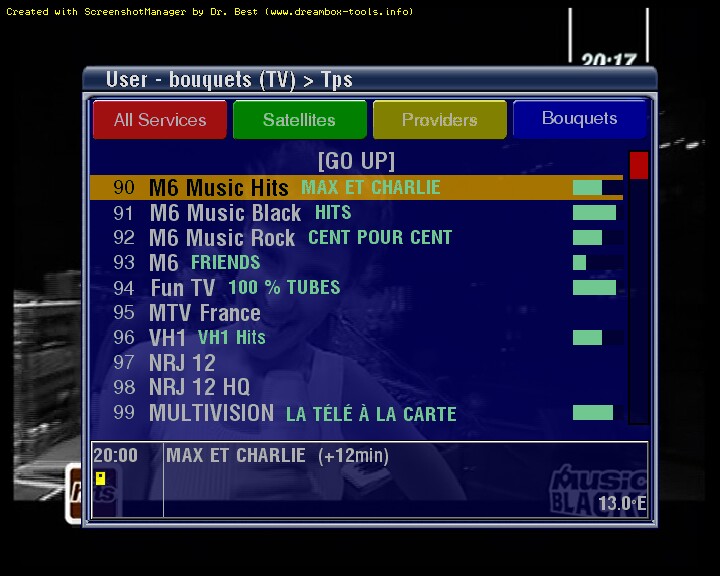

Ok kanalenlijst beeld.
@Miro
Geweldige skins, ik heb alleen een vraag over de kanalenlijst_skin zie bijlage,
De keuzebalk is geel en de tekst "M6 Music Hits" zwart, maar de overige tekst "MAX ET CHARLIE" is groen en moeilijk te lezen.
Is dit eenvoudig aan te passen?
Groetjes, Mobieltje
Ik heb daarover geschreven,
er is een link tussen color
in Multi EPG en kanalenlijst text.
Ik vind dat niet goed.
Maar goed,
jij kan color veranderen in esml file
<map name="epg.time.background" color="fontes2" />
maar dan verander je ook epg time background color.
fontes2 is color name
als je andere color will moet je deze veranderen
onder colors in esml file
<color name ="fontes2" color ="#70C890"/>
70C890 is hex color code.
Ik zal proberen als ik tijd heb ook andere colors
ik ben zelf met deze ook niet tevreden
maar ja dan heb ik probs met color in EPG.
bij skins bouwen moet je ook compromissen maken.
Gr Miro
@mobieltje, birdybird
Ik zal vanavond updated versies uploaden
EPG ongeveer de zelfde als mediapli
met beter leesbare font color
en met andere color voor kanalen info
in sat kanalenlijst.
