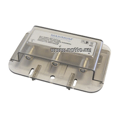

Ik krijg mijn maximum diseqc switch niet goed werkend met mijn dreambox 500s. Wanneer ik de heleboel heb aangesloten dan kiest de switch de verkeerde kop bij een satelliet. Hij kiest zo'n beetje willekeurig tussen kop A en B.

- 4 satellites via DiSEqC OPT A/B
Dit is de goede instellingen, alleen de volgorde even goed zetten zoals de LNB`s zijn aangesloten, 1...4 óf A....B
Maar ehhh, als het zo`n nieuw type Maximum switch is waar High Iso op staat, dan ga maar op zoek naar een andere, want dat nieuwe type High Iso van Maximum/Digiality is gewoon bagger.
Daar heb ik al zoveel ellende mee gehad, dingen doen het simpelweg niet (goed)

Dat heb ik zeker goed gedaan. Ik las alleen dat je soms ook nog dingen als repeat en diseqc version kan instellen door op de LNB nummers te klikken. Of was dit alleen bij de non-standard user defined configuration?
Ik ben nu niet thuis, maar ik zal straks meteen controleren welke maximum switch ik heb.
Alléén de goede LNB aan de goede nummers toekennen. Alle andere opties welke er zijn bij non-standard configuration zijn niet van belang.
Kijk eerst eens welke switch je hebt. De grote oude uitvoering is goed, de kleine High Iso is bagger. Die in de bijlage dus. (is wel de 2/1 versie, maar dit terzijde)

Zoals Henksat al schreef, dat ding is bagger....ik heb nu een EMP en schakeld als een zonnetje. Daarvoor schakelde de Maximum ook niet.

Oke, dat is duidelijk. Ik zal kijken of ik nog ergens een grote maximum switch kan krijgen. Klopt het dat ik dus kan stellen dat ik die kleine 4-poort switchen moet mijden?
Iemand ervaring met een Satconn 4-1 ?
Ik heb er 2 in gebruik, 1 bij mij, en 1 bij mijn broer, en beide schakelen soms niet terug van HB op port 1 naar Astra1 op port 2.
Na lang wachten, of soms Dreambox compleet rebooten werkt 't weer.

De satconn switches 4-1 werken niet lekker op de dreamboxen.Ik heb er ook wel eens een topic aan gewijd en daarin kwam naar voren dat id de satcon lang duurt voordat ie switched.De grote maximum werkt hier prima.
Voor 2 keer de prijs tov een maximum heb je een EMP. Hier kan je 8 lnbees aanhangen.Deze switchen ook goed.Satcon heeft er 1 voor 10 lnbees maar ik heb geen ervaring met deze switch.

Die 10/1 switch van Satconn is juist weer perfect, gebruik hem zelf al jaren, maar veel merken met een High Isolation werken minder, zeker op o.a. de Dreambox.
