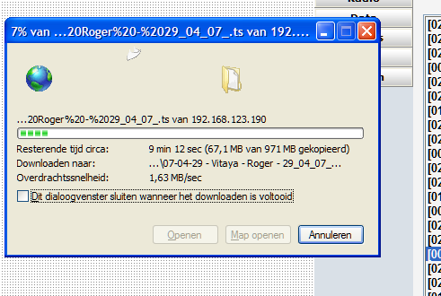

Heb net een TS file van 1giga via cuteftp afgehaald en die geeft 17,7 mbs als snelheid aan ..
PS : ik heb in het verleden de speed in de netwerkboot ( via telnet ) aangepast op 100Full , heb deze nu terug op auto gezet en jawel .. nu brand de full duplex led op m'n switch ...
Speed via cuteftp is nu gemiddeld 20,26mbs ..
