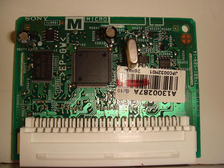

Ik heb hier een SOny KV28LS60 BE-6 chassis waar ik gek van wordt kan zo een week prima spelen valt daarna om de haverklap uit het relais staat dan te klikken of valt geheel weg (geen foutcode op led) heb de flash op het M-board al doorgesoldeerd doch zonder resultaat iemand die deze klacht met oplossing kent?
Steve deze weerstanden kan ik niet vinden het is een M micro board en alle weerstanden beginnen met R 00..
Het ligt aan het M board want als ik er een ander inzet loopt hij wel goed.
Ik heb 2 tv's van dit type met exact dezelfde klacht.
nee,deze weerstanden zitten in de voeding,maar ik verdenk de microprocessor ,omdat bij een ander M Board het app goed werkt,soldeer de micro processor opnieuw en helpt dit niet vervang deze dan maar
