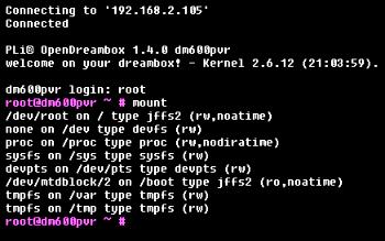

Ik zal eens mount uitvoeren en de output hier plaatsen.
Spelfouten in bovenstaande tekst zijn met opzet gemaakt en dienen ter vermaak van de lezer.
Citaat:
Typ eens in telnet: mount
En plaats de uitvoer hier (vooral als er iets van /media/hdd in staat)
Zie bijlage.
Okee.. je de harddisk wordt duidelijk niet herkend. Ik denk dat 't zo zit:
PLi mount je harddisk op /dev/ide/host0/bus0/target0/lun0/part1. Ofwel, je moet een partitie op je harddisk hebben. Ik denk dat Gemini er vanuit gaat dat je de hele harddisk moet mounten.
