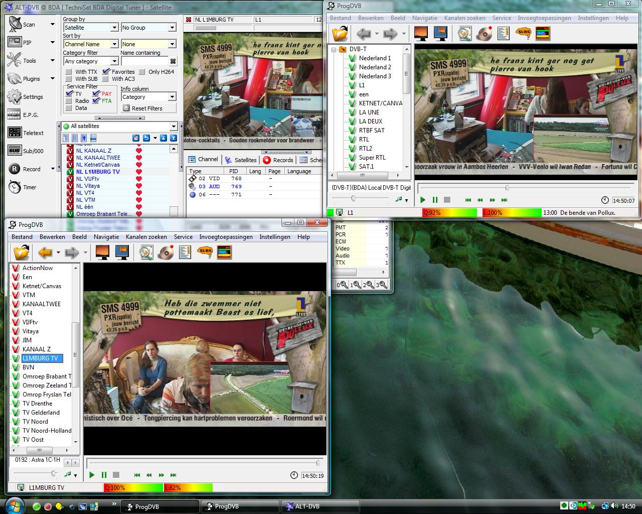

Het ligt niet echt aan Vista deze SS2 problemen maar aan die BDA driver.
A.Kweens Mediacenter zal jouw SS2 pas zien als je een BDA driver installeerd het werkt niet met die oude driver.
Volgende prob is dat de BDA driver diseqc zo goed als niet ondersteund <img src="/forums/images/graemlins/smile.gif" alt="" /> behalve in AltDVB 2.2 lukt het soms wel
Ik heb dezelfde config qua disecq als jouw.
Hoe stel je hem in op Astra-2, wissel lnb3 a2 met lnb-1 dat is altyd de eerste die gezien word alleen ben je astra-1 dan kwijt..
Ik heb 1 skystar-2 en 1 airstar-2 en een SS1 erin alle 3 werken al maanden in vista met zogoed als alle DVB Apps behalve wtvpro <img src="/forums/images/graemlins/tongue.gif" alt="" />
Enigste minor is hoger cpu verbruik in softmode dan in XP.
En dit is een gewone el cheapo cel 2.5 met 700 nog wat mem en een fx5200...
Owhjah DVBDream zal niet werken met de bda driver zowel in xp als in vista...
