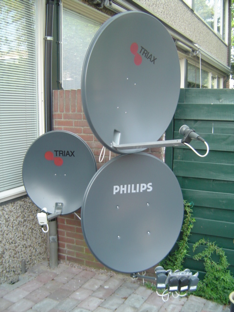

Bij mij ook, zie bijlage. De bovenste (draaibare) 88cm Triax schotel staat op de foto op de EurAsiaSat gericht. De Philips SX1019 lnb is inmiddels vervangen door een Invacom, wat een kleine verbetering opleverde.
