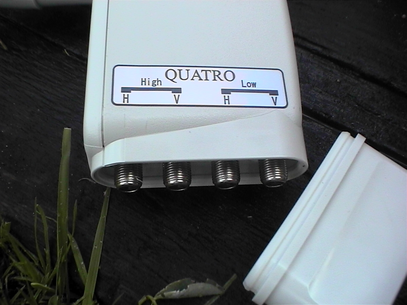

Ik heb vandaag mijn bestelde Alps Quatro Lnb's gekregen, nu staat er op de Lnb's een afbeelding, zie foto (Bijlage).
Nu maak ik hierop uit, dat dit voor Horizontaal en Verticaal is <img src="/forums/images/graemlins/confused.gif" alt="" />
Wat ik hier mee wil zeggen, kan ik deze wel gebruiken voor mijn bedachte opstelling
http://www.sat4all.com/forums/showflat.p...rue#Post1327871
maakt het wat uit, welke uitgang ik neem?
Of heb ik nu, de verkeerde Lnb's besteld, dit is allemaal nog nieuw voor mij <img src="/forums/images/graemlins/wink.gif" alt="" />

Je vermoedde het al: je hebt verkeerde lnb's gekregen. Je moet quad lnb's hebben.
Advies ga terug naar je leverancier en laat je schema zien. Iedere vakman kan je dan de juiste lnb's leveren.
Ter verduidelijking: quatro lnb's kunnen alle vier de banden (H/V Hoog en Laag) gelijktijdig leveren.
Quad lnb's hebben ook 4 aansluitingen, maar kunnen aangesloten worden op vier ontvangers (of switches). En kunnen die banden dan onafhankelijk van elkaar gebruiken.

Ik heb dus 3 Spaun Sar411 switsches, maar ik ben er al achter, ik heb de verkeerde Lnb's gekocht <img src="/forums/images/graemlins/blush.gif" alt="" /> <img src="/forums/images/graemlins/grin.gif" alt="" />
Groetjes, BBC
@Sjaak(K)
@Keitje
Bedankt voor de info <img src="/forums/images/graemlins/xyxthumbs.gif" alt="" />
Dan ga ik maar eens op zoek naar andere Lnb's, inderdaad gaf fatfreddy <img src="/forums/images/graemlins/xyxthumbs.gif" alt="" /> het goede antwoord!
Dan had ik ook maar beter op moeten letten <img src="/forums/images/graemlins/blush.gif" alt="" /> <img src="/forums/images/graemlins/grin.gif" alt="" />
Bedankt, Groetjes BBC
