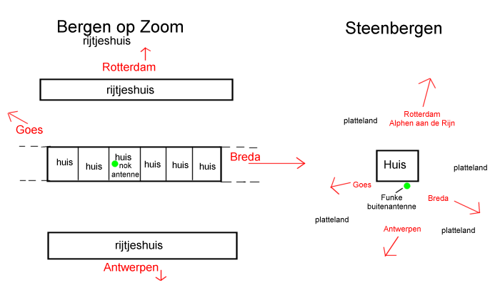

Ervaring Bergen op Zoom: binnenantenne in de stad. Zet ik die onder de nokbalk en gericht op Rotterdam (signaal moet dus nog door de dakpannen) dan komt Rotterdam best goed binnen, Goes ook wel, Antwerpen probleemloos en Breda is om te janken. Plaatje hieronder geeft een vermoeden waarom Breda zo slecht is. Dit is op een standalone ontvangertje van Smart (MX 56) en een Vantage DVB-S/T combo ontvanger, met de bekende USB DVB-T stickjes heb je eigenlijk nèt een tikkie beter signaal nodig om 100% blokvrij beeld te hebben. Ik heb al geschoven met antennes maar veel verder dan dit kom ik niet. Ik lees wel 4-5x de RTL zenders in, ik geloof dat ik Tele2 nu 2x inlees en Discovery 1x. Of dat allemaal kijkbaar is weet ik dus niet bij gebrek aan een smartcard. Het tijdelijke bouquet 5 met BBC Prime/World enzo lijkt ook voldoende kwaliteit te hebben.

Een plaatje om de situaties iets te verduidelijken, alles geschat maar het zou ongeveer moeten kloppen en een indruk moeten geven:
1363080-antenne_situaties_bergenopzoom_s

Breda heeft wel een directioneel antenne systeem, maar heeft iemand een plaatje dat duidelijk maakt in welke vorm Breda uitzendingen doet? Dat het richting het zuiden afgezwakt is kan ik begrijpen ivm. Vlaanderen, maar als het richting het westen is afgezwakt snap ik daar helemaal niets van.
