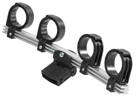

Heb 2 Triax 80cm schotels (waarvan 1 alleen op de HB staat gericht, en de andere de Astra 19 en 28,2) en een Topfield tf5000ci met een x-cam (orion).
Als tzt de regio omroepen alleen nog maar op de A1 sat is te ontvangen dan zal ik ook die van 23,5 moeten gaan toevoegen.
Nu dacht ik zelf om 1 schotel op de Astra19+HB te zetten,en de andere te voorzien met een lnb houder(zie bijlage) voor 4 lnb's o.a voor de andere 2 Astra's + nog 2 andere satellieten naar keuze.
Kan mijn TF wel 6 lnb's aan.
En welke 2 andere sats zijn er nog meer interresant om hier toe te voegen.
Of is er iemand anders met een beter idee.

Je kan op een 80cm Triax met de beugel uit de bijlage Astra 1,2,3 en HotBird zetten, als je tenminste smalle LNB's monteerd.
Op de andere kan je eventueel met een Triax 6 graden beugel de Sirius (5 oost)en de Thor (1 west) pakken.

Heb zo eens gelezen en bij de King gekeken wat er zoal te zien is op de sats die hier worden genoemd, en denk dat ik het maar gewoon op de 3 Astra's met de HB hou.
Bedankt voor de reacties
